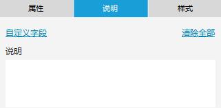

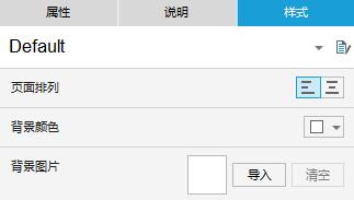

参照教程,已做成按键效果如下
代码分享如下:

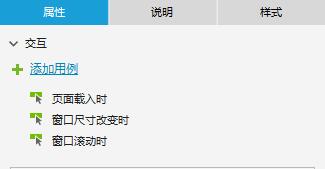

但是,上图也仅仅是按下的效果,一松开又变回灰底黑字,想达到的效果是:
按下button1保持按下状态(蓝底白字),按下其他button(比如button2),则此时button2保持按下状态(蓝底白字),button1自动弹起(灰底黑字),如下所示效果:
因为涉及到不同按键之间的相互相应,不知如何实现? 或者是否应该选择其他控件(比如MENU,但这个自己构建皮肤函数不知如何下手。。)?
请赐教,谢谢!
