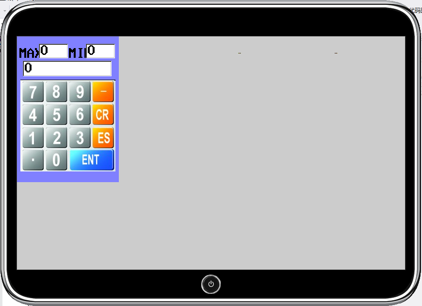

最近在做触摸edit小工具弹出小键盘的事,但是一直没有做成功。具体的实现流程应该是:
1.在界面m触摸edit小工具后直接在界面m的某个指定位置弹出小键盘
2.这个小键盘应该具有“模态”窗口的属性,具体是指只能触摸小键盘区域,窗口m的区域不在支持触摸
3.其他小可爱~
现在的问题就是我在弹出小键盘的时候,能显示小键盘的背景图片跟字符,但就是不能显示小键盘窗口上面的edit框。
然而如果我在创建小键盘窗口的时候如果依次做了删除界面m、创建小键盘窗口、设置背景色、清屏(相当于直接重新创建一个窗口),这时候能显示完全的小键盘,但这是不符合要求的,因为我需要将小键盘显示在界面m上面,不能删除它。具体的现象及部分源代码我会贴在下面,不知道有没有好汉知道这是怎么回事呢?

清屏显示小键盘
清屏显示小键盘
未清屏显示小键盘
未清屏显示小键盘
清屏操作是在函数:
  1. void CreateKeyboard(WindowElem window);
内执行的。
我在仿真的时候发现显示edit小工具的函数:
  1. void DrawEdit(int cellID, int x, int y, int width, int height, int font, int fontColor, int fontSize, int bgkColor, int numberType, int M_numFormat, int RegType, int RegID, int keyboard);
已经进入,并且传入的参数均是有值的。
现在是真的不知道究竟是怎么回事导致edit无法在界面m显示,求好汉相告...感激不尽!

你这个程序的逻辑关系弄的稍有些复杂,有没有简单点的测试程序,仅需能够表达你的功能的程序即可。我在模拟器上给你测试下。
另外清屏操作
//GUI_SetBkColor(window.bgkColor); //2.设置清屏的背景色
//GUI_Clear();
使用窗口的时候不要这么清除,全部有窗口的回调函数来实现。比如你桌面窗口上面创建了一个窗口,你删掉这个窗口后,无需自己手动调用这两个函数去清除,仅需其放在桌面窗口的回调函数里面即可,窗口管理器会去自动处理。

成功做出来了。
创建edit小工具的时候传入的一个全局变量给错了。就是这个函数:
  1. EDIT_CreateEx(x, y, width, height, LastHwin, WM_CF_SHOW, 0, cellID, 15);
其解决过程为:在调试的时候强制更改生成文件中小键盘窗口的起始x、y坐标值。那么小键盘的位置理应发生改变。
随后发现在删除窗口m的情况下,生成的小键盘窗口起始位置确实发生变化,同时edit、字符、图片的位置也随着窗口的改变而改变。
然而在不删除界面m的情况下,生成的小键盘窗口起始位置还是发生变化,字符、图片的位置也随着窗口的改变而改变,但是这时候edit小工具的位置却不变。
所以由此考虑到edit相对于屏幕的相对位置,在界面m上受到界面m的影响,而这个影响的唯一一个参数值只能是‘LastHwin’。
我在编写函数:
的时候曾提前写过注释:
  1. /*
  2.     **    此函数说明:
  3.         1.此函数不需要保存LastHwin参数,也不需要删除上一个窗口
  4.         2.需要保存的是keyboardID,在退出小键盘编辑状态的时候删除这个窗口,并退回之前的窗口
  5.     */
所以,实际上在编写之初是考虑到这部分问题了的,但在编写另一部分代码来显示元件的时候可能有点晕了,还是怎么滴..总之,确实是没按要求来...
万幸的是,还好晕了是晕了但还没傻掉..
