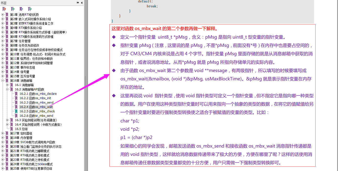

发表于 2017-8-9 12:25:01 | 显示全部楼层
是的,RTX的消息队列就是传递的地址。可以看下这个里面消息队列的例子:http://www.armbbs.cn/forum.php?mod=viewthread&tid=14837

发表于 2017-8-14 13:29:42 | 显示全部楼层
应该使用&receive123,这样才能从邮箱中接收邮件的数据地址,原因是c语言的基础知识,形参只能传递值给函数

 楼主| 发表于 2017-8-15 11:36:29 | 显示全部楼层
回 myxiaonia 的帖子
myxiaonia:应该使用&receive123,这样才能从邮箱中接收邮件的数据地址,原因是c语言的基础知识,形参只能传递值给函数 (2017-08-14 13:29)
是的您说的没错,取地址后就没有问题了
发表于 2017-8-15 11:49:53 | 显示全部楼层
当年做教程的时候,对此的详细解释。

发表于 2017-8-15 21:55:08 | 显示全部楼层
eric2013:当年做教程的时候,对此的详细解释。
....... (2017-08-15 11:49)
二级指针用汇编的思路去理解是最合适的,就是一块内存的地址,rtx的membox模块大量使用这种二级指针的代码
