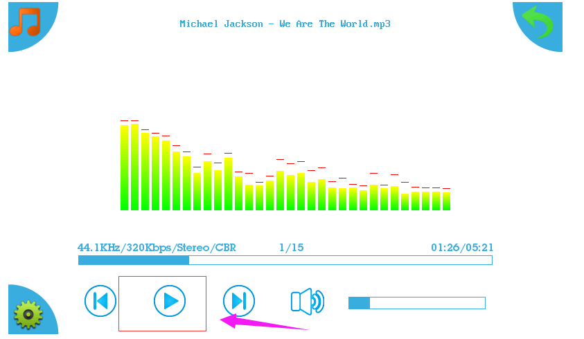

怎样把一个按钮做开关按钮,就是同一个按钮按一次是开再按一次是关??
115778
发表于 2017-8-17 01:39:22 | 显示全部楼层
可以参考这个综合Demo中音乐播放器的这个按钮:http://www.armbbs.cn/forum.php?mod=viewthread&tid=17330
用的按钮自定义回调函数实现的,这个自定义回调函数,在新版emWin教程的第47章也专门进行了讲解:http://www.armbbs.cn/forum.php?mod=viewthread&tid=35400

发表于 2017-8-17 08:43:06 | 显示全部楼层
还可以用标志位取反来实现。

发表于 2017-8-17 13:30:05 | 显示全部楼层
主要就是要定义一个全局变量来表示按钮的状态。
我这边之前做过一个实验,但是我是切换要显示的背景图片,你的话是改变按钮的图片原理应该是一样的,部分代码我贴在下面吧。
  1. case WM_NOTIFY_PARENT:
  2.             Id    = WM_GetId(pMsg->hWinSrc);
  3.             NCode = pMsg->Data.v;
  4.             switch(Id)
  5.             {
  6.             case ID_BUTTON_0: // Notifications sent by 'Button'
  7.                 switch(NCode)
  8.                 {
  9.                 case WM_NOTIFICATION_CLICKED:
  10.                     break;
  11.                 case WM_NOTIFICATION_RELEASED:
  12.                     ucBackColor++;
  13.                     if(ucBackColor == 2)
  14.                         ucBackColor=0;
  15.                     result = f_mount(&fs[0],"0:",1);
  16.                     switch(ucBackColor)
  17.                     {
  18.                         case 0:
  19.                             hMemJPEG = _ShowJPEG("0:/1.jpg", 0, 0);
  20.                             break;
  21.                         case 1:
  22.                             hMemJPEG = _ShowJPEG("0:/musicplayer.jpg", 0, 0);
  23.                             break;
  24.                     }
  25.                     WM_InvalidateWindow(pMsg->hWin);
  26.                     break;
  27.                 }
  28.             break;
  29.             }
  30.             break;
  31.         case WM_PAINT:
  32.             GUI_MEMDEV_WriteAt(hMemJPEG, 0, 0);
  33.             break;
大概就是这样,我记得button有一个状态是“未按下”时候的。你在那个状态里面进行switch-case的判断就行,主要就是在那里面切换显示,可以用别的方法。
可能还有其他方法可以切换按钮的背景图片,不过我暂时只想到这个。
