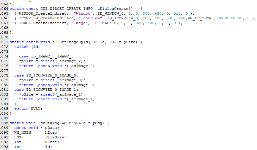

发表于 2017-9-15 10:26:27 | 显示全部楼层 |阅读模式
ICONVIEW控件手册里我没有找到关于背景图片是怎么插入的函数
只能设置背景颜色,请教大神插背景图是怎么做的?
发表于 2017-9-15 10:28:23 | 显示全部楼层
ICONVIEW是控件,创建到窗口上面就行。而背景图片是放在窗口的WM_PAINT消息里面绘制。

 楼主| 发表于 2017-9-15 10:36:12 | 显示全部楼层
我现在控件是有背景色的,我没办法让这个控件透明。。。。。

 楼主| 发表于 2017-9-15 13:05:33 | 显示全部楼层
24
93
93

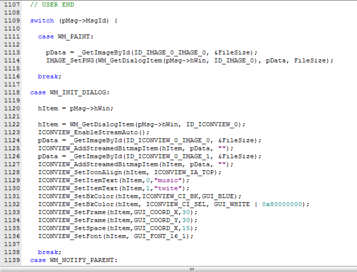

 楼主| 发表于 2017-9-15 13:06:44 | 显示全部楼层
按照这个代码,背景的图片刷出来以后,ICONVIEW控件被盖住了,没有显示出来。
整个屏幕上就一张背景图。
求大神指教,问题出在哪里

 楼主| 发表于 2017-9-15 13:15:42 | 显示全部楼层
搞定了,资源表创建顺序反了。。。。。。。
