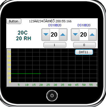

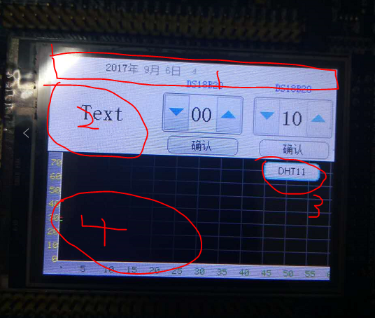

如题,下载到板子上出现几个问题

1:定时消息里窗口无效化,窗口会闪烁
2:按键无效
发表于 2017-9-22 01:47:47 | 显示全部楼层
闪烁问题的话,在函数GUI_Init后使能窗口使用存储设备:WM_SetCreateFlags(WM_CF_MEMDEV);
另外我在我的板子上面测试了下波形,没有反应,应该是你的程序里面逻辑关系还有问题,你检查下看。
45
45
45
45
 楼主| 发表于 2017-9-22 09:08:26 | 显示全部楼层
eric2013:闪烁问题的话,在函数GUI_Init后使能窗口使用存储设备:WM_SetCreateFlags(WM_CF_MEMDEV);
 (2017-09-22 01:47)
昨晚测试了  关掉WM_TIMER定时器就有波形了,这不知道怎么,查看过以前的程序,有了WM_TIMER定时器也是有波形的
