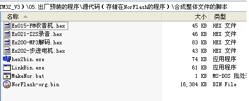

您好 请问下  armfly\05.出厂预装的程序\烧写到NorFlash的文件中NorFlash.hex   NORFLASH.BIN文件是怎么制作的?
============ NORFLASH.BIN 格式 (V2和V3板子相同) ===========
【0000 0000】  内容:FM收音机程序(被复制到CPU内部RAM运行)
【0000 4000】  内容:步进电机测试程序(被复制到CPU内部RAM运行)
【0000 8000】  内容:MP3播放程序(被复制到CPU内部RAM运行), 用于V3开发板
【0001 0000】  内容:I2S录音和回放程序(被复制到CPU内部RAM运行),用于V3开发板
后面的区域用于图片、声音等文件数据。

光盘上有合成 bin 文件的脚本(也就是bat批处理文件)
合成前,先编译获得每个应用程序的hex文件复制到bat文件夹下。然后执行一下 MakeNor.bat 即可。
这个bat 文件的内容如下:

hex2bin Ex015-FM收音机.hex
hex2bin Ex021-I2S录音.hex
hex2bin Ex200-MP3解码.hex
hex2bin Ex202-步进电机.hex
LinkBin NorFlash.bin =0x1000000 @0x0 NorFlash-org.bin @0x0 Ex015-FM收音机.bin @0x4000 Ex202-步进电机.bin @0x8000 Ex200-MP3解码.bin @0x10000 Ex021-I2S录音.bin

图片、声音等文件数据也要做成hex文件?光盘里有把图片转换为hex文件的软件工具吗??

只要有bin文件就行了。 如果是hex文件,通过 hex2bin.exe 程序转换为bin。
hex2bin.exe 是将 hex 文件(文本文件)转换为 bin(二进制文件)
LinkBin.exe 是将若干个bin文件合成为1个bin文件。
