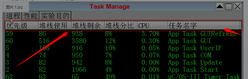

 楼主| 发表于 2014-8-27 15:46:25 | 显示全部楼层
eric2013:
加精,非常感谢楼主分享经验。
请问怎么单独改这里的字体?谢谢
发表于 2014-8-27 21:22:26 | 显示全部楼层
回 mr.boy 的帖子
mr.boy:请问怎么单独改这里的字体?谢谢 (2014-08-27 15:46)
有专门API的。

 楼主| 发表于 2014-8-28 22:45:15 | 显示全部楼层
eric2013:加精,非常感谢楼主分享经验。 (2014-08-26 19:54)
LISTVIEW_DecSel(_hListView);为什么加了这条就不好用了呢???谢谢~请见上边表红部分程序!
发表于 2014-8-29 11:27:30 | 显示全部楼层
回 mr.boy 的帖子
mr.boy:LISTVIEW_DecSel(_hListView);为什么加了这条就不好用了呢???谢谢~请见上边表红部分程序! (2014-08-28 22:45)
官方有个listview的例子的,你研究下,基本所有操作都用到了,你可以参考他们怎么实现的。
44
 楼主| 发表于 2014-8-29 13:38:43 | 显示全部楼层
eric2013:官方有个listview的例子的,你研究下,基本所有操作都用到了,你可以参考他们怎么实现的。 (2014-08-29 11:27)
[s:138]这个就是仿照官方写的!找到原因了,是因为调用了GUI定义的按键,改成自己定义按键就行了!!!
