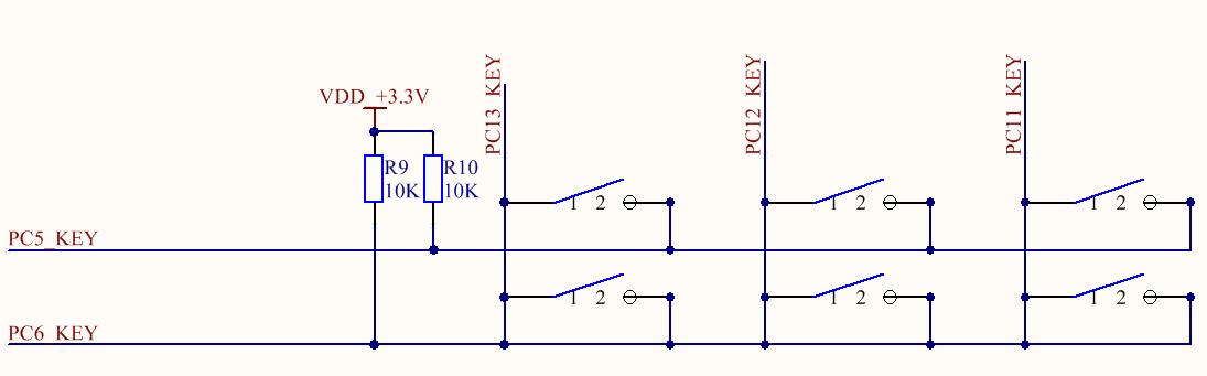

如下图,是我做的一个键盘矩阵(原本是6x6的,这里为说明精减了),想用中断的方式来完成。如下图,列线PC11-13先置为0,一旦有键按下,就会产生下降沿中断。然后在中断中置相关标志位,再进行按键扫描。程序大致如下:

现在问题是,一按下某个按键后,在按键扫描中,
会先GPIO_SetBits(key_output.GPIO_x, key_output.GPIO_pin);  //输出引脚依次置1
再GPIO_ResetBits(key_output.GPIO_x, key_output.GPIO_pin); //重新置0,以便下次按下扫描
这样不是又会在行线PC5上再次产生下降沿么?从而又重新置标置位,又从新扫描了?是不是我的这个处理过程有问题呢?大家是怎么处理键盘中断扫描的?

感觉中断对按键去抖,不好控制啊。难道一中断就关中断再扫?

必须得把中断关闭,要不按键抖动会使得重复进入中断。
