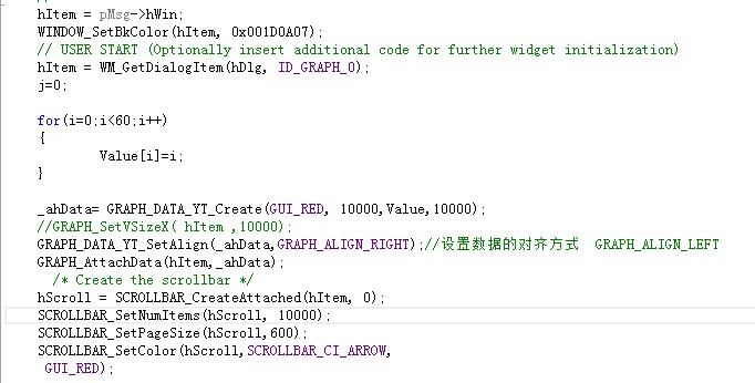

用GRAPH 画图显示的数据点超过显示像素点的时候会有滚动条,如何获取滚动条的信息,比如我用触摸屏幕点的时候要我知道触摸点对应时间刻度要获取

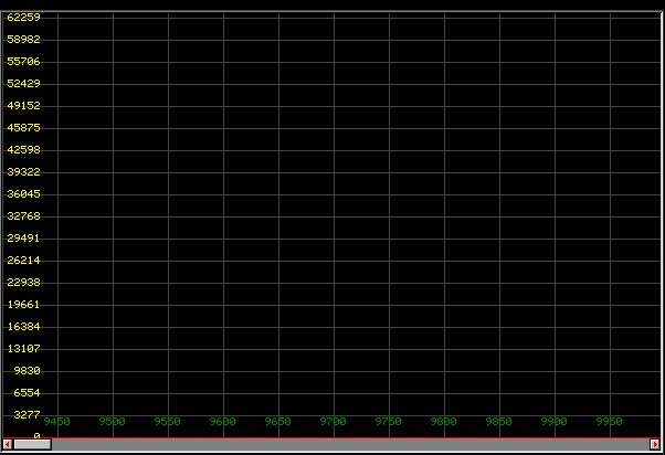

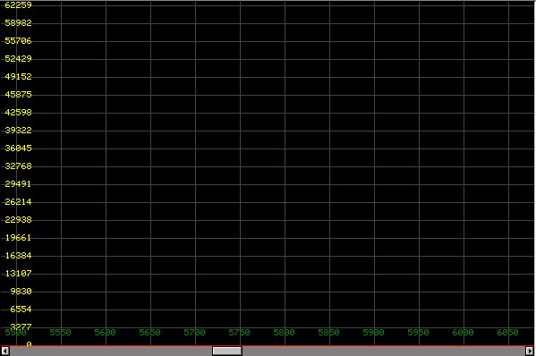

滑动条可以手动加入到GRAPH里 滑动条1.jpg 不过滑动条停留在最右的时候图像数据显示到了末尾了
发表于 2014-9-17 16:20:45 | 显示全部楼层
同样的问题,也就是说自动添加的滚动条,滚动条小箭头不能响应触屏按键?
