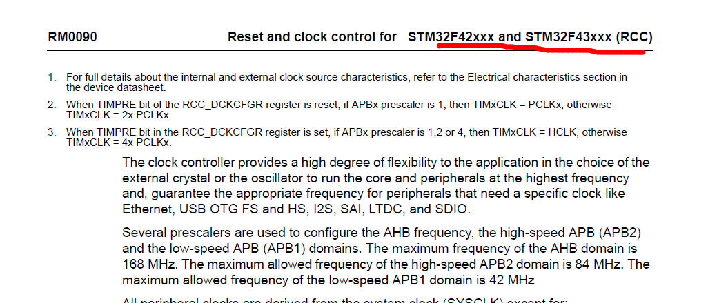

如图所示,apb2只能到84mhz》

 楼主| 发表于 2014-9-6 17:29:46 | 显示全部楼层
好吧
我看错手册了

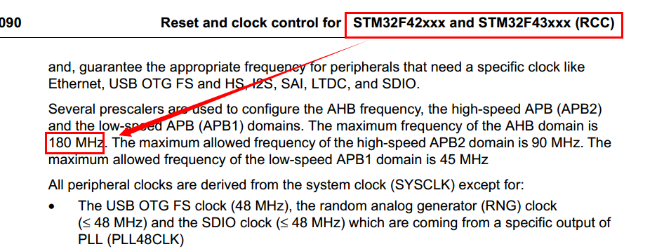

 楼主| 发表于 2014-9-6 17:31:13 | 显示全部楼层
郁闷了,这手册还有两个版本

回 kyokof 的帖子
kyokof:郁闷了,这手册还有两个版本 (2014-09-06 17:31)
不是的,你得用最新的V7.0版本才可以,你那个估计是5.0的,好些地方都没有改过来。
