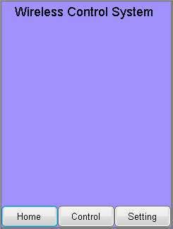

今天准备熟悉下emwin的基本API。
如附图所示,已经创建了一个带三个button的window, 准备在Home button按下时更新下页面的信息,发现页面没有反应, 还是跟初始化的页面一样。代码如下。
请问是什么原因导致的?
case ID_BUTTON_0: // Notifications sent by 'Home'
      switch(NCode) {
      case WM_NOTIFICATION_CLICKED:
        // USER START (Optionally insert code for reacting on notification message)
        GUI_SetFont(&GUI_Font8x16);
        GUI_SetBkColor(GUI_BLUE);
        GUI_Clear();
        GUI_SetPenSize(10);
        GUI_SetColor(GUI_RED);
        GUI_DrawLine(80, 10, 240, 90);
        GUI_DrawLine(80, 90, 240, 10);
        GUI_SetBkColor(GUI_BLACK);
        GUI_SetColor(GUI_WHITE);
        GUI_SetTextMode(GUI_TM_NORMAL);
        GUI_DispStringHCenterAt("GUI_TM_NORMAL" , 50, 40);
        GUI_GotoXY(100,100);
        GUI_DispString("Hello world"); //Disp text
        // USER END
        break;
 楼主| 发表于 2014-9-25 23:49:10 | 显示全部楼层

发表于 2014-10-9 10:05:09 | 显示全部楼层
这些函数不能在按钮下更新,得在WM_PAINT消息下更新:
        GUI_Clear();
        GUI_SetPenSize(10);
建议在按钮的按下消息中将窗口无效,从而使能WM_PAINT消息的执行即可。
 楼主| 发表于 2014-10-12 19:50:54 | 显示全部楼层
eric2013:这些函数不能在按钮下更新,得在WM_PAINT消息下更新:
        GUI_Clear();
....... (2014-10-09 10:05)
非常感谢,按你的方法终于可以刷新了
