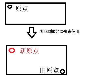

我在LCD_X_Config()函数中,使用GUI_TOUCH_SetOrientation镜像XY轴,发现只是触摸点镜像了。但是现实的内容没有镜像。
总的结果就是:我把LCD转过180度后使用,触摸点是可以设置为新的的原点,但是LCD里面现实的内容是反过来的,如下图。
116837

在 LCDConf_FlexColor_Template.c 中,可修改此处,举个例子:
Config.Orientation = GUI_MIRROR_X | GUI_MIRROR_Y;
修改成你想想要的:
/* General orientation flags */
#define GUI_MIRROR_X (1 << 0)
#define GUI_MIRROR_Y (1 << 1)
#define GUI_SWAP_XY  (1 << 2)

回 uefirst 的帖子
uefirst:在 LCDConf_FlexColor_Template.c 中,可修改此处,举个例子:
修改成你想想要的:
....... (2014-10-30 16:34)
只改这个效果不好,最好要把底层驱动也做修改。因为这种配置没有修改液晶屏的地址自增特性,这个特性非常影响速度。
