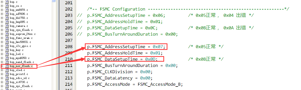

由于新的STM32-V5开发板上面增加了FPC-32P插座从而增加了NOR FLASH的线长,所以需要降低FSMC的速度。如果不降低速度的话,
下载的时候会出错下面是新的STM32-V5_NOR.jflash配置文件:
STM32-V5_NOR.zip (3 KB, 下载次数: 124)
