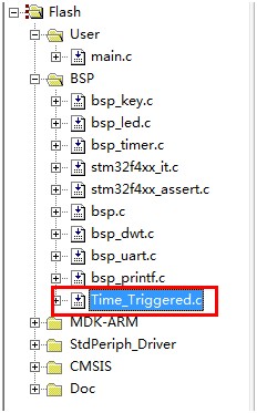

    本期教程配套的实验是:基于时间触发的合作式调度器,工程中需要添加如下驱动:
2.4.1      实验一:基于时间触发的合作式调度器
实验目的:
        1. 学习基于时间触发的合作式调度器。
实验内容:
        1. 通过函数SCH_Add_Task添加三个任务
             SCH_Add_Task(bsp_KeyScan,1, 10);       按键扫描任务
             SCH_Add_Task(AppTask_KeyScan,2, 4);    执行按键打印
             SCH_Add_Task(AppTask_LedToggle,3, 500);四个LED灯的闪烁
        2. 主程序不断执行SCH_Dispatch_Tasks();刷新函数。

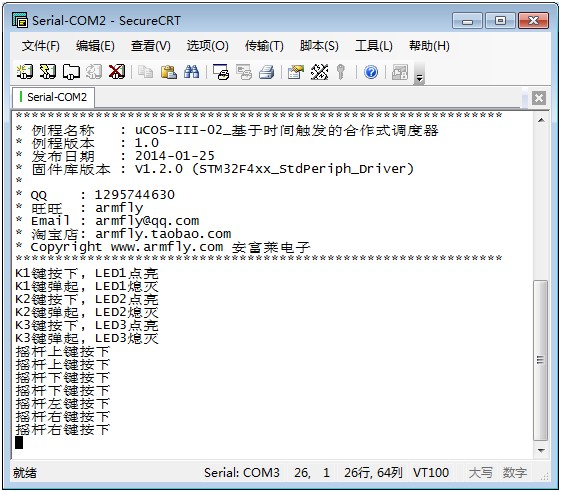

实验现象:
        四个LED灯实现每500ms闪烁一次,按下3个按键中的某一个,或者五向摇杆会打印如下信息:
程序设计:
        本程序主要分为四个部分:
    Ø  合作式调度器的设计
    Ø  合作式调度器的初始化
    Ø  任务API
    Ø  主程序
        下面将这四个部分讲述一下:
1.    合作式调度器的设计
        这个已经在前面的1.2小节详细进行了说明,这里就不再赘述了。
2.    合作式调度器的初始化
        这里主要是时标间隔的初始化(这个放在了主函数里面实现,也就是嘀嗒定时器的初始化)和任务函数的添加,源代码如下:
*       : bsp_Init
*       功能说明: 初始化所有的硬件设备。该函数配置CPU寄存器和外设的寄存器并初始化一些全局变量。
*              只需要调用一次
*           参:无
void bsp_Init(void)
                   由于ST固件库的启动文件已经执行了CPU系统时钟的初始化,所以不必再次重复配置系统时钟。
                   启动文件配置了CPU主时钟频率、内部Flash访问速度和可选的外部SRAM FSMC初始化。
                   系统时钟缺省配置为168MHz,如果需要更改,可以修改system_stm32f4xx.c 文件
         bsp_InitLed();              /* 初始LED指示灯端口 */
    bsp_InitUart();     /* 初始化串口 */
         bsp_InitKey();      /* 初始化按键 */
         /* 添加三个任务 */
         SCH_Add_Task(bsp_KeyScan, 1,10);

        主要是按键任务和LED闪烁任务,按键扫描任务就不说了,这个在前面按键FIFO里面有详细的讲解。
*       :AppTask_KeyScan
*       功能说明: 打印按键扫描结果
*           参:无
void AppTask_KeyScan(void)
    uint8_t ucKeyCode;
         ucKeyCode = bsp_GetKey(); /* 读取键值, 无键按下时返回 KEY_NONE = 0 */
         if (ucKeyCode != KEY_NONE)
                   switch (ucKeyCode)
                            caseKEY_DOWN_K1:                           /*K1键按下 */
                                     printf("K1键按下, LED1点亮\\r\\n");
                                     break;
                            caseKEY_UP_K1:                                   /*K1键弹起 */
                                     printf("K1键弹起, LED1熄灭\\r\\n");
                                     break;
                            caseKEY_DOWN_K2:                           /*K2键按下 */
                                     printf("K2键按下, LED2点亮\\r\\n");
                                     break;
                            caseKEY_UP_K2:                                   /*K2键弹起 */
                                     printf("K2键弹起, LED2熄灭\\r\\n");
                                     break;
                            caseKEY_DOWN_K3:                           /*K3键按下 */
                                     printf("K3键按下, LED3点亮\\r\\n");
                                     break;
                            caseKEY_UP_K3:                                   /*K3键弹起 */
                                     printf("K3键弹起, LED3熄灭\\r\\n");
                                     break;
                            caseJOY_DOWN_U:                    /* 摇杆UP键按下 */
                                     printf("摇杆上键按下\\r\\n");
                                     break;
                            case JOY_DOWN_D:                    /*摇杆DOWN键按下 */
                                     printf("摇杆下键按下\\r\\n");
                                     break;
                            caseJOY_DOWN_L:                     /* 摇杆LEFT键按下 */
                                     printf("摇杆左键按下\\r\\n");
                                     break;
                            caseJOY_DOWN_R:                    /* 摇杆RIGHT键按下 */
                                     printf("摇杆右键按下\\r\\n");
                                     break;
                            caseJOY_DOWN_OK:                           /* 摇杆OK键按下 */
                                     printf("摇杆OK键按下\\r\\n");
                                     break;
                            caseJOY_UP_OK:                                  /*摇杆OK键弹起 */
                                     printf("摇杆OK键弹起\\r\\n");
                                     break;
                            default:
                                     /*其他的键值不处理 */
                                     break;
