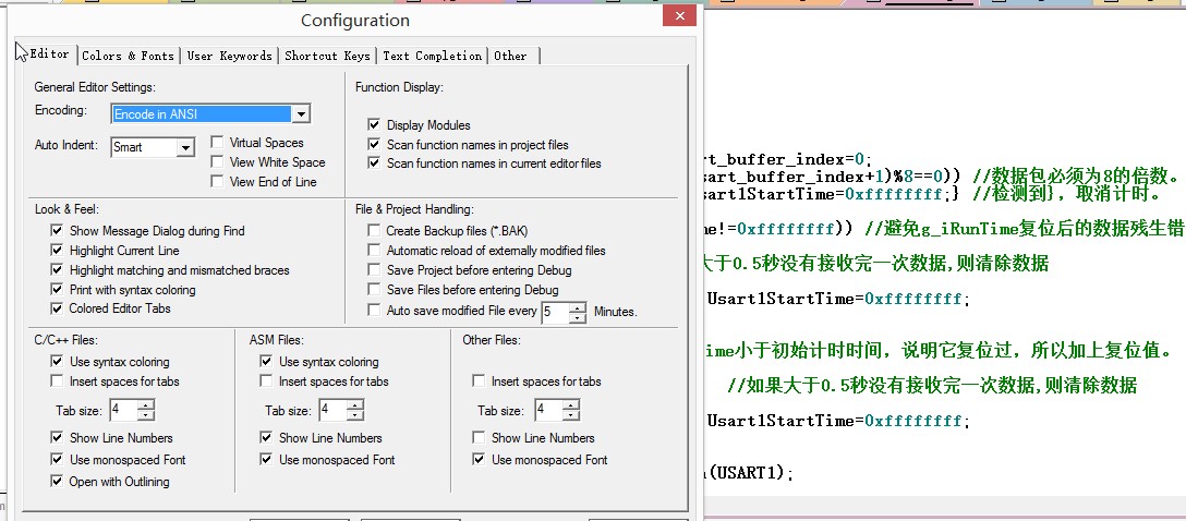

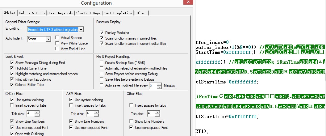

为了使用xbf字库,参考教程,MDK4.74中把程序的编码改为UTF8,就成了这个样子了,所有汉字都是十六进制显示! 怎么搞?

 楼主| 发表于 2014-12-22 22:10:32 | 显示全部楼层
C语言设置为ANSI编码就是显示正常的,只是每个汉字的部分需要光标移动两次。 难道为了xbf字体,就只能用这种难懂的机器码?

 楼主| 发表于 2014-12-23 10:04:00 | 显示全部楼层
在amobbs上找到了相似的答案:
我嘞个去!被字符编码整晕了,unicode,ANSI,UTF-8,GB2312。。。
新版mdk(4.6,4.7)支持直接显示中文了,但光标老是半个半个的跳,超级不爽!
按以前的解决方法,edit-->configration-->editer里面的Encoding修改为Chinese GB2132。
但是!!!本来很好看的默认字体,修改GB2132以后,咋看咋觉得丑的不行~~~那个叫郁闷啊!
后来,发现不要修改成GB2132了,修改成Encode in UTF-8 without signature。。。嘿嘿!完美解决字体丑陋跟中文半个光标的问题!
然后!!!又发现问题了!TMD以前写的代码在mdk打开后竟然乱码?!我嘞个去呀!
想呀想,一点点的手动修改,多tmd恶心啊!
so!用notepad++打开乱码的.c  .h文件,格式-->转换为UTF-8编码格式!ctrl+s保存!
再在mdk中打开,漂亮的字体!完美的中文!
binggo!搞定!!!
PS:新发现!使用notepad++修改为UTF-8编码格式以后,mdk中编码格式不用修改,都不会出现光标跳半个的问题了!

 楼主| 发表于 2014-12-23 10:33:47 | 显示全部楼层
总结一下这个故事的原因。
源文件默认是ANSI编码,GB2312是ANSI的一种。在mdk中,选择ANSI可以正常显示汉字,但是光标跳半格。选择GB2312可以正常显示汉字,光标跳一格正常。
如果在mdk中直接设定UTF-8格式,会产生乱码。因为源文件是ANSI的,mdk只是按照UTF-8读取显示,不会主动转换,所以显示成了十六进制的代码。
ANSI中一个汉字是2个字节,UTF-8中一个汉字是3个字节,所有完全对不上,而且没有规则。百度上说,只有最原始的查表的方法才能对应上。
解决办法:
1. 以后的源文件如果是GB2312或者ANSI的设定,需要用专用工具转换为UTF-8后,存盘。 然后再加入工程,并在mdk中选择UTF-8.
推荐一个小工具: CHN_Ansi2Utf8-ANSI转换UTF8工具.rar (704 KB, 下载次数: 553) 可以整个文件夹直接把ANSI转换成UTF-8.
2. UTF-8是万能编码,大统一的趋势,以后在mdk中或者notepad写文件,直接用UTF-8编码! 因为UTF-8不用转码等事情,可以支持全球的所有文字!
