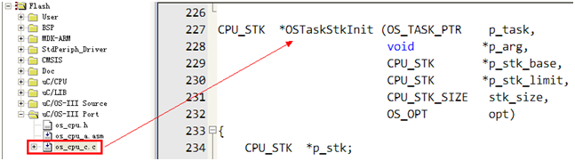

10.2.1      修改函数CPU_STK  *OSTaskStkInit()
    函数所在的位置如下:
    下面是修改后的内容:

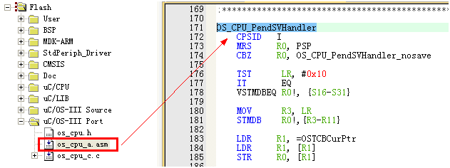

10.2.2      修改函数OS_CPU_PendSVHandler
    函数所在的位置如下:
    PendSV中断需要修改的地方如下:

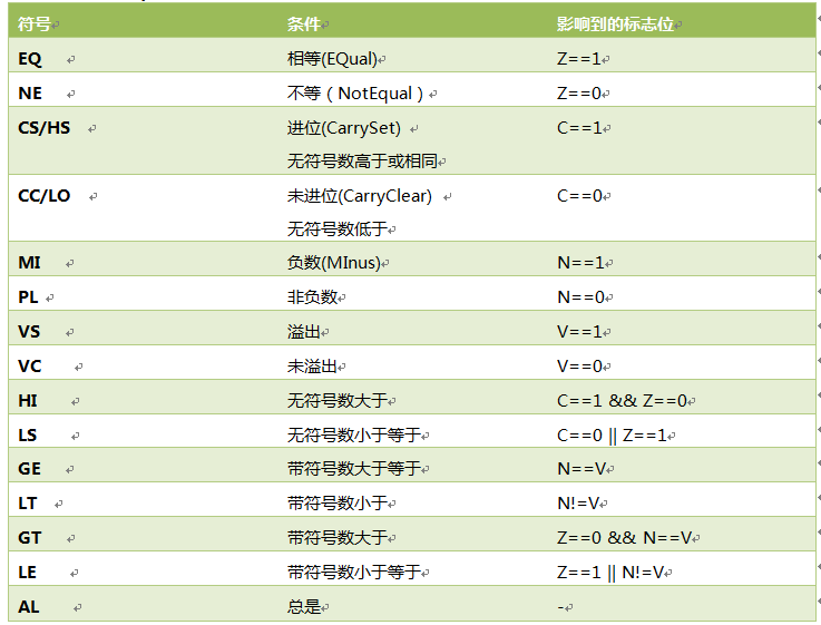

    其中<x>, <y>,<z>的取值可以是“T”或者“E”。而<cond>则是在下表中列出的条件(AL除外)。

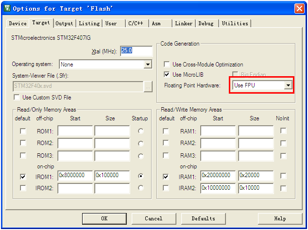

10.2.3      开启FPU
    修改了上面的两个地方后别忘了开启FPU:
    通过上面这三部就完成了相关的修改。

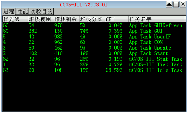

10.3 开启FPU的优劣

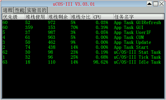

   开启FPU的好处就是加快浮点运算的执行速度,缺点就是增加任务堆栈的大小,因为34个浮点寄存器也需要入栈。同时也增加了任务的切换时间。下面是在μCOS-III的GUI任务和启动任务中使用了浮点运算的对比(App Task GUI和App Task Start)。
    第一个截图是开启了FPU:
    第二个截图是没有开启FPU:
    特别对比下使用了浮点运行的两个任务。
