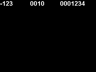

7.1  显示十进制数值
7.1.1      函数GUI_DispDec()
    这个要注意的是首位不能是0,是0的话显示会出现错误。显示负数的话,负号也要算在No. of digits(看英文手册的说明,它的意思是整个数字的个数,包括正负号,如果有小数点的话,还要包括小数点)里面,切记,要不也会出错。
    设置的No.of digits比实际要显示的字符串大的话,前面会补0。
    设置的No.of digits比实际要显示的字符串小的话,会出现错位。
    在STemWin5.24模拟器上面跑如下代码:
  1. #include "GUI.h"
  2. void MainTask(void)
  3. {
  4.      /* 初始化 */
  5.      GUI_Init();
  6.
  7.      /* 设置数值显示字体 */
  8.      GUI_SetFont(&GUI_Font24B_ASCII);
  9.      /* 设置显示数值 */
  10.      GUI_GotoXY(0,0);
  11.      GUI_DispDec(-123,4);
  12.      GUI_GotoXY(100,0);
  13.      GUI_DispDec(012,4);
  14.      GUI_GotoXY(200,0);
  15.      GUI_DispDec(1234,7);
  16.      GUI_GotoXY(300,0);
  17.      GUI_DispDec(1234,2);
  18.     while (1)
  19.     {
  20.         GUI_Delay(10);
  21.     }
  22. }
    实际显示效果如下:

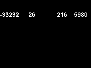

7.1.3      函数GUI_DispDecMin()
    使用这个函数不需要指定长度,会自动的使用最少的字符显示,如果需要对其方式且显示的个数不一样,这个函数不合适。这个函数的首位也不可以是0,是0的话也会出现错位。
  1. #include "GUI.h"
  3. {
  4.      /* 初始化 */
  5.      GUI_Init();
  6.
  7.      /* 设置数值显示字体 */
  9.      /* 设置显示数值 */
  10.      GUI_GotoXY(0,40);
  11.      GUI_DispDecMin(-33232);
  12.      GUI_GotoX(100);
  13.      GUI_DispDecMin(0032);
  14.      GUI_GotoX(200);
  15.      GUI_DispDecMin(00330);
  16.      GUI_GotoX(260);
  17.      GUI_DispDecMin(5980);
  18. ;
  19.     while (1)
  20.     {
  21.         GUI_Delay(10);
  22.     }
  23. }
    实际显示效果如下:

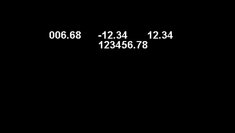

7.1.4      函数GUI_DispDecShift()
    首位也不可以是0。负号和小数点都要算在No.of digits,最大支持9位。No. of digits设置的大了的话前面要补0。
  1. #include "GUI.h"
  3. {
  4.      /* 初始化 */
  5.      GUI_Init();
  6.
  7.      /* 设置数值显示字体 */
  9.      /* 设置显示数值 */
  10.      GUI_GotoXY(0,60);
  11.      GUI_DispDecShift(1234,4,2);
  12.      GUI_GotoX(100);
  13.      GUI_DispDecShift(01234,6,2);
  14.      GUI_GotoX(200);
  15.      GUI_DispDecShift(-1234,6,2);
  16.      GUI_GotoX(300);
  17.      GUI_DispDecShift(1234,5,2);
  18.      GUI_GotoXY(0,80);
  19.      GUI_DispDecShift(123456789,9,2);
  20.      GUI_GotoX(200);
  21.      GUI_DispDecShift(12345678,9,2);
  22. ;
  23.     while (1)
  24.     {
  25.         GUI_Delay(10);
  26.     }
  27. }
    实际显示效果如下:

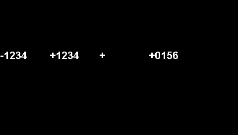

7.1.5      函数GUI_DispSDec()
    类似于GUI_DispDec(),不支持首位是0,不管是正的,还是负的,都要显示负号,而且这个正负号也要算在No. of digits里面。
  1. #include "GUI.h"
  3. {
  4.      /* 初始化 */
  5.      GUI_Init();
  6.
  7.      /* 设置数值显示字体 */
  9.      /* 设置显示数值 */
  10.      GUI_GotoXY(0,100);
  11.      GUI_DispSDec(-1234,5);
  12.      GUI_GotoX(100);
  13.      GUI_DispSDec(1234,5);
  14.      GUI_GotoX(200);
  15.      GUI_DispSDec(1234,3);
  16.      GUI_GotoX(300);
  17.      GUI_DispSDec(0234,5);
  18.      GUI_GotoXY(0,120);
  19. ;
  20.     while (1)
  21.     {
  22.         GUI_Delay(10);
  23.     }
  24. }
    实际显示效果如下:

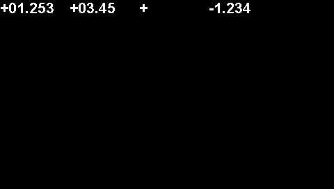

7.1.6      函数GUI_DispSDecShift()
    这个函数是GUI_DispSDec()和GUI_DispDecShift()的合并版,只要注意No. of digits里面要包括正号负号还有小数点。
  1. #include "GUI.h"
  3. {
  4.      /* 初始化 */
  5.      GUI_Init();
  6.
  7.      /* 设置数值显示字体 */
  9.      /* 设置显示数值 */
  10.      GUI_DispSDecShift(02345,7,3);
  11.      GUI_GotoX(100);
  12.      GUI_DispSDecShift(345,6,2);
  13.      GUI_GotoX(200);
  14.      GUI_DispSDecShift(12345,3,3);
  15.      GUI_GotoX(300);
  16.      GUI_DispSDecShift(-1234,6,3);
  17. ;
  18.     while (1)
  19.     {
  20.         GUI_Delay(10);
  21.     }
  22. }
    实际显示效果如下:
    总结:用时一定要保证自己设置的No. ofdigits要大于等于自己实际要显示的。多了的话前面会补零,少了的话就会出错的,显示一堆9。

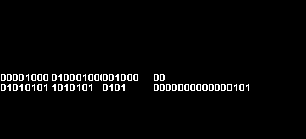

7.2  显示十六进制和二进制数值
          GUI_DispBin()
          GUI_DispBinAt()
          GUI_DispHex()
          GUI_DispHexAt()
    这四个差不多,第一个最大支持32位的显示,后面三个中最大支持16位,No. of digits设置的多了的话前面会补零,少了的话有几个显示几个。
  1. #include "GUI.h"
  3. {
  4.      /* 初始化 */
  5.      GUI_Init();
  6.
  7.      /* 设置数值显示字体 */
  9.      /* 设置显示数值 */
  10.      GUI_GotoXY(0,140);
  11.      GUI_DispBin(0x08,8);
  12.      GUI_GotoX(100);
  13.      GUI_DispBin(0x88,9);
  14.      GUI_GotoX(200);
  15.      GUI_DispBin(0x08,6);
  16.      GUI_GotoX(300);
  17.      GUI_DispBin(0x08,2);
  18.      GUI_DispBinAt(0x55,0,160,8);
  19.      GUI_DispBinAt(0x55,100,160,7);
  20.      GUI_DispBinAt(0x05,200,160,4);
  21.      GUI_DispBinAt(0x05,300,160,16);
  22. ;
  23.     while (1)
  24.     {
  25.         GUI_Delay(10);
  26.     }
  27. }
    实际显示效果如下:

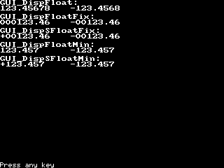

7.3  显示浮点数值
    关于浮点的ucGUI里面有个很好的说明的例子。
  1. #include "GUI.h"
  3. {
  4.      float f = 123.45678f;
  5.      /* 初始化 */
  6.      GUI_Init();
  7.
  8.      /* 设置数值显示字体 */
  9.      GUI_SetFont(&GUI_Font8x8);
  10.      /* 设置显示数值 */
  11.      GUI_Clear();
  12.      GUI_DispStringAt("GUI_DispFloat:\n",0,0);
  13.      GUI_DispFloat (f,9);
  14.      GUI_GotoX(100);
  15.      GUI_DispFloat (-f,9);
  16.      GUI_DispStringAt("GUI_DispFloatFix:\n",0,20);
  17.      GUI_DispFloatFix (f,9,2);
  18.      GUI_GotoX(100);
  19.      GUI_DispFloatFix (-f,9,2);
  20.      GUI_DispStringAt("GUI_DispSFloatFix:\n",0,40);
  21.      GUI_DispSFloatFix (f,9,2);
  22.      GUI_GotoX(100);
  23.      GUI_DispSFloatFix (-f,9,2);
  24.      GUI_DispStringAt("GUI_DispFloatMin:\n",0,60);
  25.      GUI_DispFloatMin (f,3);
  26.      GUI_GotoX(100);
  27.      GUI_DispFloatMin (-f,3);
  28.      GUI_DispStringAt("GUI_DispSFloatMin:\n",0,80);
  29.      GUI_DispSFloatMin (f,3);
  30.      GUI_GotoX(100);
  31.      GUI_DispSFloatMin (-f,3);
  32.      GUI_SetFont(&GUI_Font6x8);
  33.      GUI_DispStringAt("Press any key",0, 240-8);
  34.      ;
  35.     while (1)
  36.     {
  37.         GUI_Delay(10);
  38.     }
  39. }
    实际显示效果如下:
