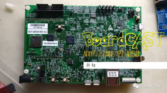

昨天给大家show了一下RT1050的跑分,今天来点个灯吧。

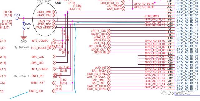

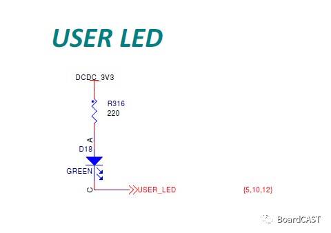

点亮一个灯当然要从看电路图开始。打开MIMXRT1050,找到uesr led。
由图可以得知这个是USER_LED拉低LED发光。虽然MCU的驱动能都不是很强,但是驱动一个
LED还是没啥问题的。下面找到该引脚。
卧槽,USER_LED怎么还连着其他的鬼东西。先不管哪些。顺着蓝线看,找到USER_LED是连接
在GPIO_AD_B0_09上的。记下这个,我们要点亮LED就靠它了。

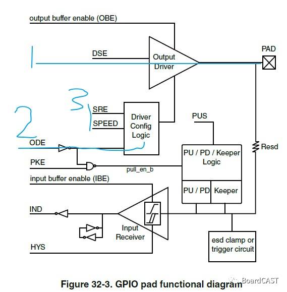

下面我们的目标就是把GPIO_AD_B0_09这个pad的电平拉低。这个时候就得祭出我们的大杀器

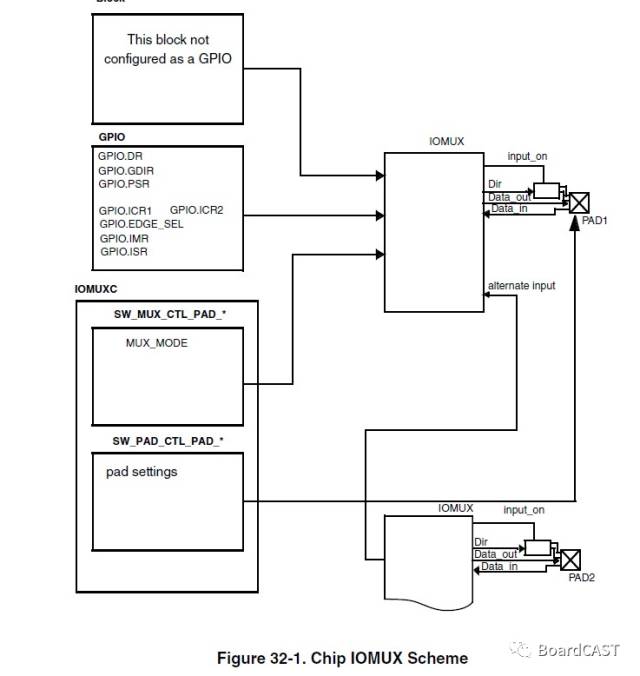

了。IMXRT1050RM,看目录翻到GPIO这一章节。找到了这个图。
看来想要一个pad输出低电平要从IOMUXC和GPIO 上下手。

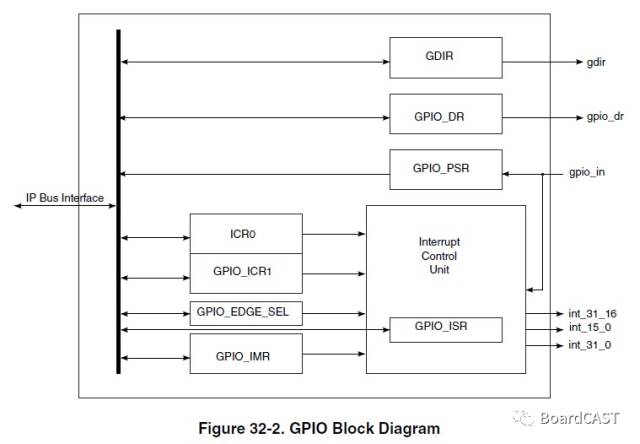

“The GPIO functionality is provided through eight registers, an edge-detect circuit, and
interrupt generation logic.”
这是手册上的原话。大概就是GPIO功能和上面拿8个GPIO寄存器有关。
下边就是这8个寄存器的关系图。
下边是pad的功能框图。
我们的控制信号就是从DSE这里并穿过Output Driver到PAD的。但是这Output还有个管理员
叫Driver Config Logic。这个管理员还有个上司叫ODE。我们要先买通ODE,再搞定Driver
Config Logic才能让我们的信号顺利从Output Deiver通过。到底怎么才能搞定这些单位呢?手册上还有一段话:

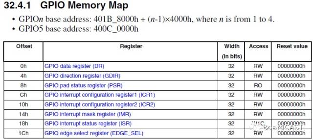

下面查找这几个寄存器的地址:

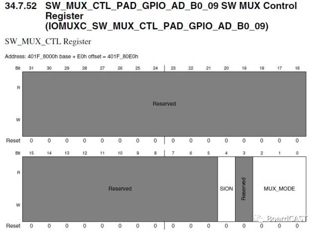

首先是SW_MUX_CTL_PAD_GPIO_AD_B0_09
我们要把sion位置位使能输出,把mux_mode设定为GPIO输出。即将bit4置一,将bit2:bit0些微101.使用GPIO1_IO09模式这就完成了第一步和第二步。
我们用的是GPIO1中的09号,
所以GDIR的地址为0x401B_8004
DR地址为0x401B_8000

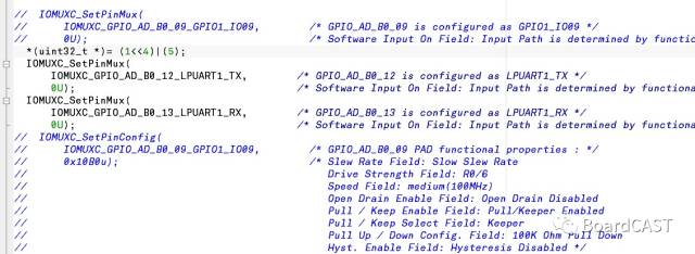

打开工程里的pin-mux.c
把这几行注释了
改成这种:

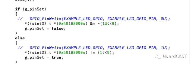

打开工程中的gpio_led_output.c
注释原本的GPIO设定操作,并进行如下修改:
GPIO输出电平修改:把原来的操作注释掉,改成我们的寄存器操作。
编译,下载,go!!!
what fuck!!!!为啥灯不亮。。。。。
仔细想想是啥问题???
追查一下,GPIO_PinInit(),发现了这一行:
好像我们没有打开这块外设的时钟诶。。
好了,添加时钟的使能;
编译,下载,gogogo!!!
灯终于亮了
