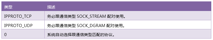

(1)第1个参数用于指定地址族,当前仅支持AF_INET
(2)第2个参数是通信类型,有如下两种可选。
(3)第3个参数是协议类型,支持以下三种。
(4)返回值有以下几种:
a. 创建成功的话,返回socket的句柄。
b. 返回SCK_EINVALIDPARA,表示函数参数无效或者参数不支持。
c. 返回SCK_ERROR,表示创建失败。

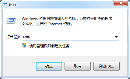

(1)WIN+R组合键打开“运行”窗口,输入cmd。
(2)弹出的命令窗口中,输入ping armfly
(3)输入ping armfly后,回车。
    获得IP地址是192.168.1.11。
