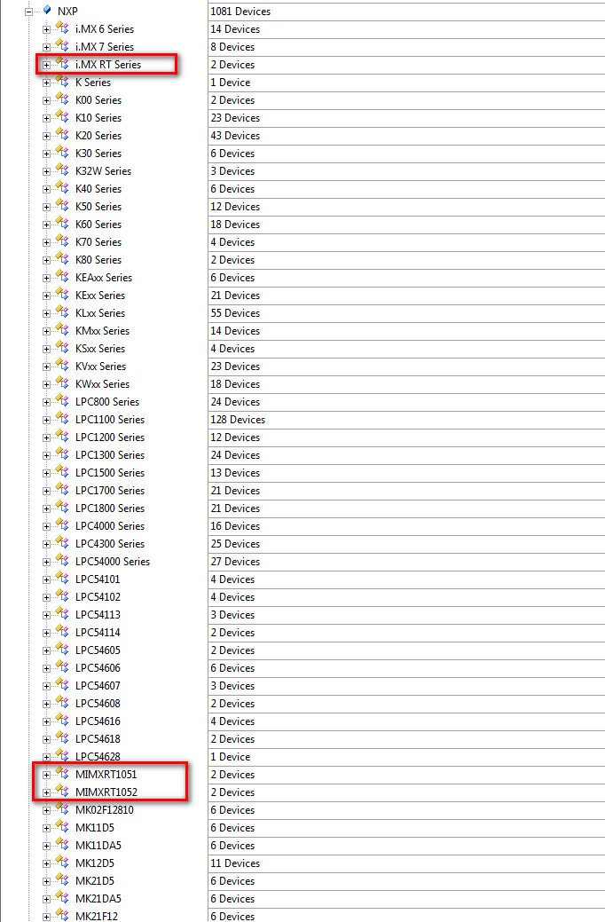

[开发工具] MDK新增加RT1051和RT1052的软件包,并终于增加官方评估板的QSPI算法支持,可以直接

这个是不是只能支持is25wp064那个。其他的也没用支持吧。也就意思是把执行程序下载进flash这里。然后lord进sdram或者tcm中执行。如果想用qpi  flash的其他地址存储东西。怎么区分这两部分内容。
 楼主| 发表于 2017-11-18 18:29:39 | 显示全部楼层
回 17791721251 的帖子
17791721251:这个是不是只能支持is25wp064那个。其他的也没用支持吧。也就意思是把执行程序下载进flash这里。然后lord进sdram或者tcm中执行。如果想用qpi  flash的其他地址存储东西。怎么区分这两部分内容。 (2017-11-18 18:25)
都可以,可以直接在QSPI执行,也可以加载到SDRAM或者TCM里面。
不用区分,直接将你要存储的在MDK编辑就好,将所有你要存储的东西合并成一个文件,然后小软件B2C.exe转换成C数组即可。不同数据首地址管理,简单省事。

eric2013:都可以,可以直接在QSPI执行,也可以加载到SDRAM或者TCM里面。
 (2017-11-18 18:29)
谢谢,意思是winbond那些低成本的flash也支持这个下载算法吧,那就很不错,

这个QSPI  FLASH 变成 32M 还能不能下载

GD5F4GQ4不知道能不能用,性价比更高啊,512M,速度也是杠杠的,不知道支不支持,
 楼主| 发表于 2017-11-19 01:01:11 | 显示全部楼层
回 nqwang 的帖子
nqwang:GD5F4GQ4不知道能不能用,性价比更高啊,512M,速度也是杠杠的,不知道支不支持, (2017-11-19 00:20)
这个是SPI NAND,不行。不适合用来跑程序。而且存储还需要做平衡算法,坏块管理和ECC。

这个在哪里添加的?

发表于 2017-11-20 19:25:50 | 显示全部楼层
回 ccxxhu 的帖子
ccxxhu:
这个在哪里添加的? (2017-11-19 21:30)
安装支持包之后就可以添加。同时需要在工程中添加xip代码。

发表于 2017-11-21 09:20:55 | 显示全部楼层
你们能用keil下载调试了吗?我的板子用keil有问题。

回 ccxxhu 的帖子
ccxxhu:你们能用keil下载调试了吗?我的板子用keil有问题。 (2017-11-21 09:20)
能用
