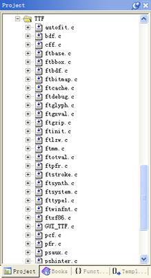

从SEGGER官网下载的矢量库主要有以下文件:
TrueType相关的文件还是很多的,这里只贴了部分源码。

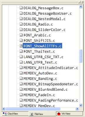

在emWin模拟器中,官方专门做了一个例子用于运行矢量字体,程序DEMO位置如下:
这个DEMO程序的代码如下:
