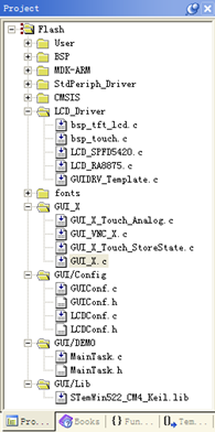

29.1 单任务系统(超级循环)
    工程代码的结构如下:
    关于移植的知识已经在前面的第二章详细讲解了,这里重点介绍时间框架和接口函数。

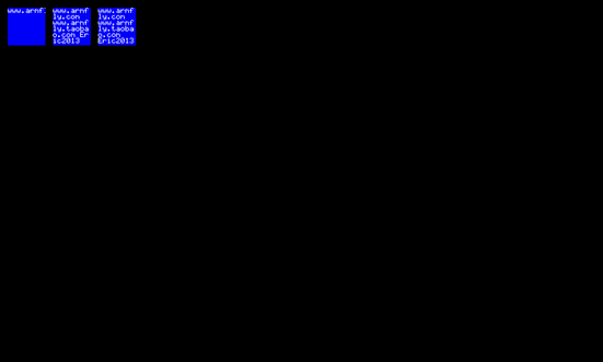

功能比较简单,实现效果如下:

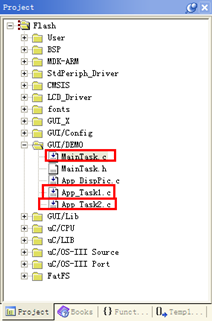

29.2 多任务系统:一个任务调用emWin
    前面几期教程配套的例子都是采用的这种方式,实现这种方式也是分为三部分
29.2.1 内核接口

    这个例子也是分为三部分,内核接口和触摸任务跟上面讲的一样,这里主要说一下创建的三个GUI任务。
29.3.1 uCOS创建三个STemWin任务
这三个任务在main.c函数里面创建,三个任务的优先级看相应注释

29.3.2 STemWin任务
建立的三个任务所在文件夹:
MainTask文件中的任务:
