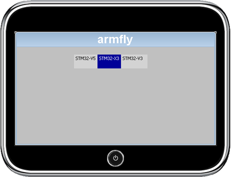

48.3 使用官方GUIBulder建立MENU控件
    官方GUIBulder5.22对MENU控件的支持还不够完善,只能建立简单的菜单,菜单里面具体的子项需要用户自己添加。这里用GUIBulder5.22建立一个如下的界面(分辨率480*272):
    MENU控件中选项的添加也比较容易,在MENU控件上右击鼠标,可以看到如下界面:
   添加后具体每个MENU选项的名字左下角这里进行设置:
    设置好以后,将生成的代码复制到模拟器或者开发板上面并稍作修改(生成的代码在本期教程配套的例子中),显示效果如下:
