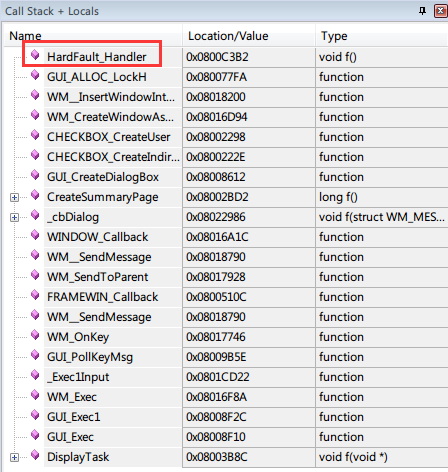

[emWin] GUI_ALLOC_LockH触发HardFault可能是什么原因?

发表于 2015-3-20 17:41:05 | 显示全部楼层 |阅读模式
RT,请教!
115717
发表于 2015-3-20 18:22:58 | 显示全部楼层
应是内存访问出问题了,这个函数还真没有用过。

 楼主| 发表于 2015-3-24 16:08:13 | 显示全部楼层
暂时怀疑为内存泄漏,加入了防守代码,不再进入硬件错误中断。

发表于 2016-5-14 17:42:28 | 显示全部楼层
可能堆栈不够了
