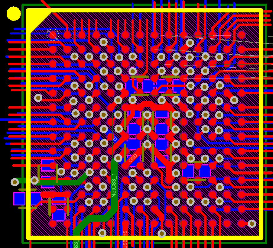

一直对I.MX RT 的BGA深感畏惧,因为原先最多画的BGA,最小也是0.8mm间距的,这个0.65,难度实在感觉有点吃不消,但是网上也查了些资料,包括也询问了PCB的加工厂,最终还是决定先试试
今天把BGA下面的布局布线发给了PCB厂家确认,目前来讲应该是问题不大,而且加工成本不太会上升。
现在把自己BGA下的几个尺寸发上来,给大家参考。
大部分线已经走出,只有3-4根线未走出,电源和地的路径面积应该和官方的相差不大
采用4层板,中间两层也采用信号层,偶尔有几根不同的电源线走线,其他都是通过大面积覆铜
1、焊盘尺寸:12.5mil
2、过孔尺寸:15mil/8mil
3、BGA下功能信号线宽4mil,安全间距4mil
4、偶尔在两个过孔之间走线,是通过减小同一网络BGA焊盘与过孔之间是距离
5、有几根线未走出的原因是为电源和地的覆铜路径的考虑

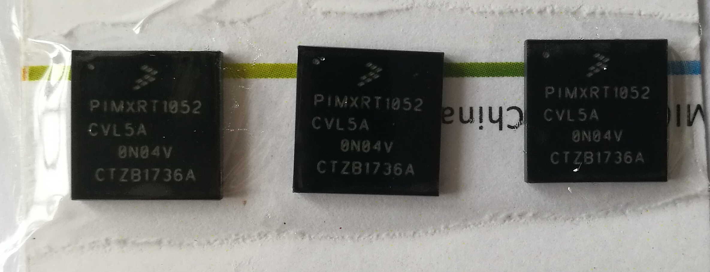

如果觉得那里还可以改进,特别是焊盘使用SMD还是NSMD,还有尺寸,欢迎指出,另外新到安富利拿来的三个样品

发表于 2017-11-28 15:43:26 | 显示全部楼层
过孔8mil是盲埋孔吗?还是通孔?

发表于 2017-11-28 18:59:50 | 显示全部楼层
楼主神速,官方板,过孔8-18,而且看到官方版顶层走线5mil,底层设置了区域规则4mil,估计底层密集,感觉底层5mil也能走,有些奇怪。

 楼主| 发表于 2017-11-28 19:14:04 | 显示全部楼层
回 byccc 的帖子
byccc:楼主片子都买到了[s:151]  (2017-11-28 15:17)
片子是从安富利申请的样片,他们也是从nxp申请的

 楼主| 发表于 2017-11-28 19:25:58 | 显示全部楼层
回 17791721251 的帖子
17791721251:楼主神速,官方板,过孔8-18,而且看到官方版顶层走线5mil,底层设置了区域规则4mil,估计底层密集,感觉底层5mil也能走,有些奇怪。 (2017-11-28 18:59)
官方板子BGA下面都是14/4mil的过孔,官方基本过孔间内层底都走了线,这样地平面会好很多,但是孔和4mil线的间距只有3.79,相对加工要求会高些

 楼主| 发表于 2017-11-28 19:32:03 | 显示全部楼层
回 ldsheng 的帖子
ldsheng:过孔8mil是盲埋孔吗?还是通孔? (2017-11-28 15:43)
是通孔

发表于 2017-11-28 21:38:24 | 显示全部楼层
我也大概画了一下,感觉2个信号层能拉出来,中间两层时电源和地平面,用8mil/14mil的过孔,4mil很贵

 楼主| 发表于 2017-11-28 23:10:30 | 显示全部楼层
回 ccxxhu 的帖子
ccxxhu:我也大概画了一下,感觉2个信号层能拉出来,中间两层时电源和地平面,用8mil/14mil的过孔,4mil很贵 (2017-11-28 21:38)
所以我没有用14mil/8mil的过孔,这个办厂说内孔和外径相差只有3.5mil,可以做,但是费用会高一些,4mil的线现在没问题的,你用14mil外径,走线就很轻松了,而且如果焊盘是10mil的话,根官方类似。内层不走信号线,都是电源和地,特别官方的板子,SDRAM走线部分数据和控制分开两层,然后需要阻抗匹配的参照层,包括电源层都是敷地的

发表于 2017-11-29 09:01:09 | 显示全部楼层
样品图片不像是NXP的风格啊,他们一般都给防静电真空包装,特别是我们北方地区,冬天静电很厉害啊
成就他人就是成就自己
54
69
69
 楼主| 发表于 2017-11-29 09:29:01 | 显示全部楼层
回 fox492 的帖子
fox492:样品图片不像是NXP的风格啊,他们一般都给防静电真空包装,特别是我们北方地区,冬天静电很厉害啊 (2017-11-29 09:01)
呵呵,这个都已经是到了安富利,再分的 ,原包装的样片都是黑盒子加静电海绵
