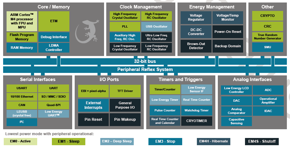

详情见https://cn.silabs.com/products/mcu/32-bit/efm32-giant-gecko-gg11
EFM32™ Giant Gecko GG11 系列 1 32 位微控制器
市面上集成度最高的高性能低功耗 MCU
基于 Silicon Labs EFM32™ Giant Gecko 系列 1 ARM® Cortex®-M4 的 32 位微控制器 (MCU),采用独有支持 AES、ECC、SHA 以及真随机数发生器 (TRNG) 的加密硬件引擎,确保稳健安全性。新增功能包括 SD/MMC/SDIO 控制器、八路/四路 SPI 内存控制器、10/100 以太网 MAC、双 CAN 总线控制器、高稳健性电容式感应、增强 α 混合图形引擎,以及针对智能能源计量表的 LESENSE/PCNT 增强。这些功能与超低电流活动模式以及节能模式下的快速唤醒相结合,使 EFM32GG11 微控制器可适用于任何电池供电应用以及其他需要高性能和低功耗特性的系统。
ARM Cortex-M4 CPU 平台
    [li]高性能 32 位处理器(最高 72 MHz)[/li][li]DSP 指令支持和浮点单元[/li][li]内存保护单元[/li][li]唤醒中断控制器[/li]
灵活能源管理系统
    [li]77 μA/MHz(活动模式 (EM0))[/li][li]1.6 μA EM2 深度睡眠电流(16 kB RAM 保留并从 LFRCO 运行 RTCC)[/li]
集成式 DC-DC 降压转换器高达 2048 kB 的闪存程序内存
    [li]支持同时读写的双通道[/li]
RAM 数据内存高达 512 kB
    [li]256 kB(含纠错码)(SEC-DED)[/li]
八路/四路 SPI 闪存接口
    [li]支持3 V 和 1.8 V 内存[/li][li]1/2/4/8 位数据总线[/li][li]四路 SPI 执行 (XIP)[/li][li]最高 30 MHz SDR/DDR@ 3 V[/li]
通信接口
    [li]低能耗通用串行总线 (LEUSB),带设备、主机和 OTG 支持完全兼容 USB 2.0[/li][li]片上 PHY 和嵌入式 5 V 至 3.3 V 的稳压器[/li][li]无晶体设备模式操作[/li][li]低能耗模式 (LEM)(专利申请中)[/li]
SD/MMC/SDIO主机控制器
    [li]SD v3.01、SDIO v3.0 和 MMC v4.51,最高 50 MHz[/li][li]1/4/8 位总线带宽[/li]
10/100 以太网 MAC,配备MII/RMII 接口
    [li]IEEE1588-2008 精确时间戳[/li][li]节能以太网 (802.3az)[/li]
最高 2 个 CAN 总线控制器
    [li]版本2.0 A 和版本2.0 B 最高 1 Mbps[/li]
6 个通用同步/异步接收器/发射器
    [li]UART/SPI/SmartCard (ISO 7816)/IrDA/I2S/LIN[/li][li]带流量控制的三倍缓冲全双工/半双工运行[/li][li]在同一实例上超高速 (36 MHz) 操作[/li]
2 个通用异步接收器/发射器2 个低能耗 UART
    [li]DMA 为深度睡眠模式的自主运行[/li]
3 个支持 SMBus 的 I2C 接口
    [li]EM3 停止模式下的地址识别[/li]
多达 144 个通用 I/O 引脚
    [li]可配置推拉式、漏极开路、上拉/下拉、输入滤波器、驱动强度[/li][li]可配置外设 I/O 位置[/li][li]选定引脚 5 V 容差[/li][li]异步外部中断[/li][li]输出状态保持和关闭模式唤醒[/li]
最高 24 通道 DMA 控制器最高 24 通道外设反射系统 (PRS),用于外设间自主发送信号
外部总线接口最高 4 x 256 MB 外部内存映射空间
    [li]TFT 控制器,配备直接驱动[/li][li]逐像素 α 混合引擎[/li]
硬件加密
    [li]AES 128/256 位秘钥[/li][li]ECC B/K163、B/K233、P192、P224、P256[/li][li]SHA-1 和 SHA-2(SHA-224 和 SHA-256)[/li][li]真随机数发生器 (TRNG)[/li]
硬件 CRC 引擎
    [li]配备 8/16/32 位数据和 16 位数据(可编程)/32 位(固定)多项式的单周期计算[/li]
安全管理单元 (SMU)
    [li]针对片上外围设备的细粒度访问控制[/li]
集成低能耗 LCD 控制器,最高 8×36 分段
    [li]升压、对比度和自主动画[/li][li]专利低能耗 LCD 驱动器[/li]
备份电源域
    [li]RTCC 和保留寄存器位于单独的电源域,可在所有能耗模式下运行[/li][li]当主电源缺失或不足时,可以通过备用电池运行[/li]
超低功耗的精度模拟外围设备
    [li]2 个 12 位 1 Msamples/s 模拟数字转换器 (ADC)[/li][li]片上温度传感器 [/li][li]2 个 12 位500 ksamples/s 数模转换器 (VDAC)[/li][li]数模电流转换器 (IDAC)[/li][li]最高 4 个模拟比较器 (ACMP)[/li][li]最高 4 个运算放大器 (OPAMP)[/li][li]基于电流的强大的电容式感应,输入最大可达 64,并配有触摸唤醒 (CSEN) 功能[/li][li]最高 108 个 GPIO 引脚可进行模拟。通过模拟端口 (APORT) 实现外围设备至引脚的灵活模拟路由[/li][li]电源电压监控[/li]

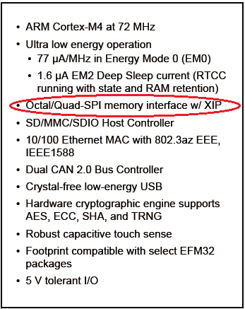

发表于 2017-11-29 14:50:41 | 显示全部楼层
666,非常感谢楼主分享[s:151]
也支持OctalSPI了,看来已经是大趋势了,速度就是快。
小壁虎的低功耗搞的就是溜,LCD,USB,以太网MAC都搞了低功耗模式。
