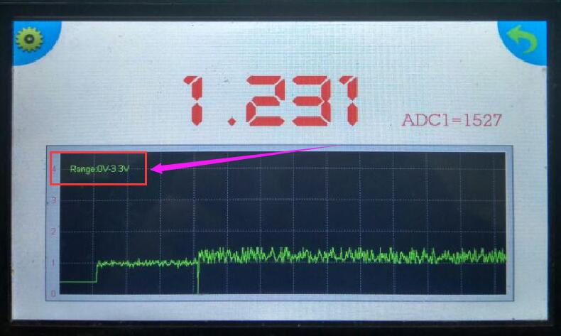

比如下面的界面,如果Graph控件和文本控件的顺序会影响文本控件是否可以显示出来。
如果文本控件是在Graph控件前面创建,将被Graph覆盖,从而不显示,设置stayontop属性不起作用:
  1. static const GUI_WIDGET_CREATE_INFO _aDialogCreateDAC[] = {
如果后面创建,则是文本控件覆盖Graph,这样就可以正常显示了:
  2. { GRAPH_CreateIndirect, "Graph", ID_GRAPH_0, 50, 200, 700, 250, 0, 0x0, 0},
