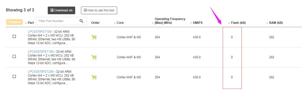

[ADC] 研究了下LPC4370,发现这货也是没有自带Flash,还好RAM有282KB,够用于80Msps的开发,不过还是小小不开心
发表于 2017-12-28 01:27:20 | 显示全部楼层 |阅读模式
官方的选型:链接

NXP的特色啊!
 楼主| 发表于 2017-12-28 09:23:45 | 显示全部楼层
是的,之前看他们官方用LPC4370做的LPC-Link2下载器,为什么要挂载一个外部Flash,原来是放程序用的。

发表于 2017-12-28 09:46:50 | 显示全部楼层
LPC4370就是外部flash跑程序,最后一个数字0就是表示带不带内部flash,速度没有任何问题,NXP的特色

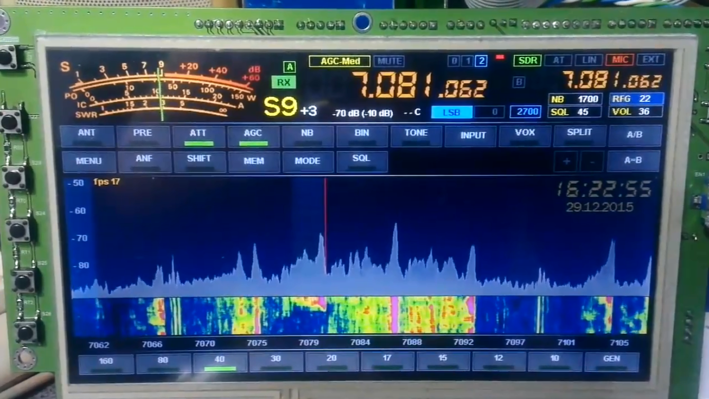

 楼主| 发表于 2017-12-28 14:46:53 | 显示全部楼层
alexyzhov 发表于 2017-12-28 13:06
这片子ADC很给力,有开源SDR用它当主控
SDR都可以,666。
国内搞SDR的比较少,老外倒腾这个的挺多。我这里曾经有发过一个帖子,界面搞的帅爆:http://www.armbbs.cn/forum.php?mod=viewthread&tid=18776&highlight=SDR

发表于 2017-12-28 15:17:26 | 显示全部楼层
这个画面很不错,不知道性能如何?

发表于 2017-12-28 15:19:12 | 显示全部楼层
这个板子哪里 有呀?方便的话给个链接吧?先谢谢楼主
 楼主| 发表于 2017-12-28 15:23:17 | 显示全部楼层
是我之前在youtube上面看到的,属于个人DIY,好像没有卖的。

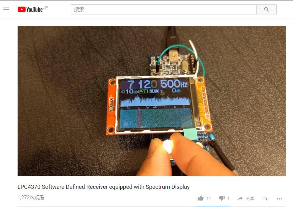

发表于 2017-12-28 15:32:28 | 显示全部楼层
8楼的网友说的开源SDR在哪里有?搜不到,谢谢
 楼主| 发表于 2017-12-28 15:39:42 | 显示全部楼层
这里有,他们做的一个FM收音机。得翻---墙--
http://ttrftech.tumblr.com/post/ ... nk2-sdr-fm-receiver

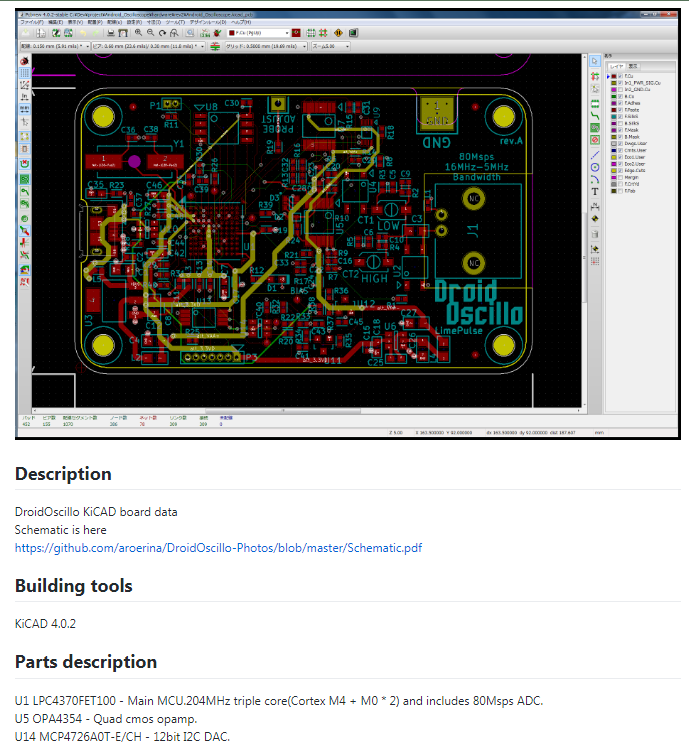

发表于 2017-12-29 10:49:17 | 显示全部楼层
日本有人用LPC4370弄了个安卓通讯的虚拟示波器.开源的,效果不错!
https://github.com/aroerina/DoroidOscillo-Board
 楼主| 发表于 2017-12-29 10:54:29 | 显示全部楼层
https://github.com/aroerina/DoroidOs ...
666,谢谢分享,可以参考的资料还不少。
发表于 2017-12-29 10:59:44 | 显示全部楼层
嗯,代码也是开源的。弄的很好,包括安卓端的!
