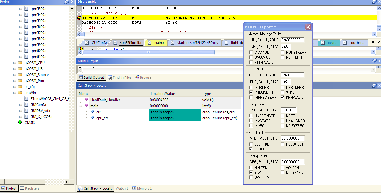

[emWin] 运行一段时间就会进入HardFault 中断是什么原因
19
74
74
发表于 2018-1-6 15:25:39 | 显示全部楼层 |阅读模式
而且和环境温度有关,低温 零下20度情况下,很容易进硬件错误。 我看了fault report ,显示是INVSTATE,这是什么原因呢?
还有如果 液晶屏不接的话,就不会有问题。

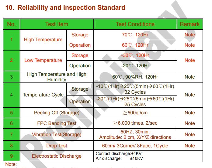

发表于 2018-1-6 15:32:25 | 显示全部楼层
估计是显示屏不耐低温,比如这个最低到-20度

 楼主| 发表于 2018-1-6 17:00:06 | 显示全部楼层
-20很容易出现。 -5度也偶尔会出现。
这两次硬件错误和第一次又不一样了。。
发表于 2018-1-7 03:43:03 | 显示全部楼层
morgen1 发表于 2018-1-6 17:00
-20很容易出现。 -5度也偶尔会出现。这两次硬件错误和第一次又不一样了。。
不出意外是硬件耐温问题,建议换个质量好些屏测试下看看。

 楼主| 发表于 2018-1-8 08:41:51 | 显示全部楼层
天马和信利屏都试过了。室温8度左右,运行一段时间也会死机。。。     还会出现界面卡死不刷新,单片机在正常工作(指示灯能闪烁)的情况。

 楼主| 发表于 2018-1-8 08:44:14 | 显示全部楼层
会不会 用了ucos 有关,不过我栈 空间已经加大到Stack_Size      EQU     0x00003000
