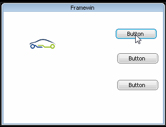

如提:
初起使用EMWIN看了範例,卻還是無法理解如何使用GUIBuilder里的IMAGE原件顯示圖片
並可以旋轉圖片
知道要用GUI_MEMDEV_Rotate但如何架構起來
還請指教
想達到效果
使用BUTTON可以正轉或反轉控制,也可控制旋轉的速度

我要如何在控件上顯示我的圖片
我用GUIBuilder  建了一個Framewin 三個BUTTON
要如何把旋轉到的位图顯示再Framewin 空白處

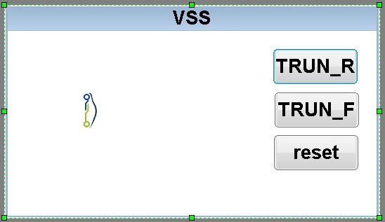

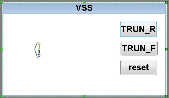

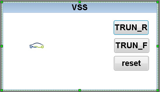

 楼主| 发表于 2018-1-19 14:48:27 | 显示全部楼层
附上目前的code
想要呈現的昰
按下TURN_F BUTTON 圖片向左旋轉30度
按下TURN_R BUTTON 圖片向右旋轉30度
按下reset BUTTON 圖片還原
TURN_F BUTTON
TURN_F BUTTON
TURN_R BUTTON
TURN_R BUTTON
reset BUTTON
reset BUTTON
