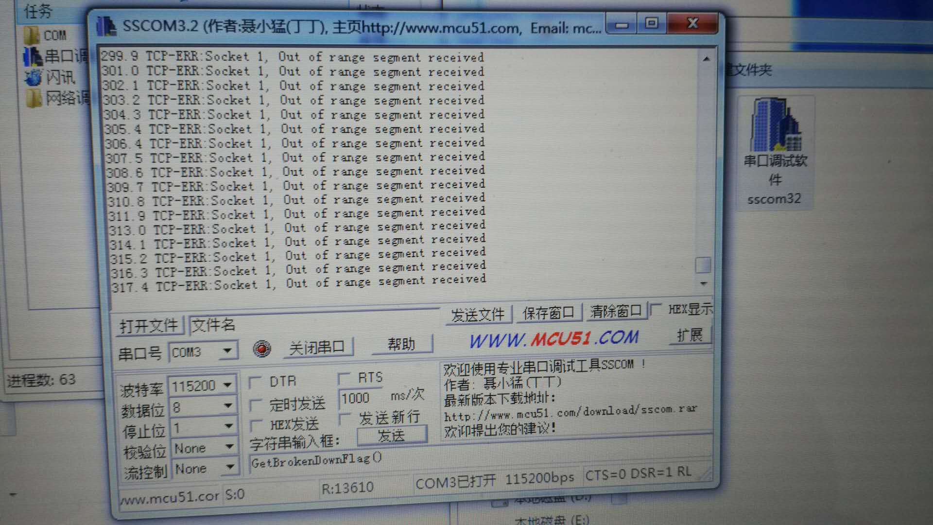

116779
发表于 2018-1-26 11:46:53 | 显示全部楼层
数据接收异常。
另外,以后楼主的所有F429相关问题,我们统一都在这个帖子里面讨论,无需再开新帖子。

根据教程,用BSD Socket编程客户端和服务器,
客户端会提示-4: SCK_EWOULDBLOCK   It would have blocked.。这个提示的意思是函数 recv 要进入阻塞态,而此函数是工作在非阻塞方式。我并没有设置工作在非阻塞。
服务器会在用recv接收时会提示-8: SCK_ETIMEOUT      Socket, Host Resolver timeout ,超时。还有TCP-ERR: Socket 1, No Retries left;没有实例?
单独每一个和电脑连接数据都行,但是两个板子连到路由器上通信就出现上面这个问题
有点没明白

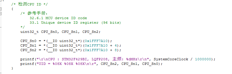

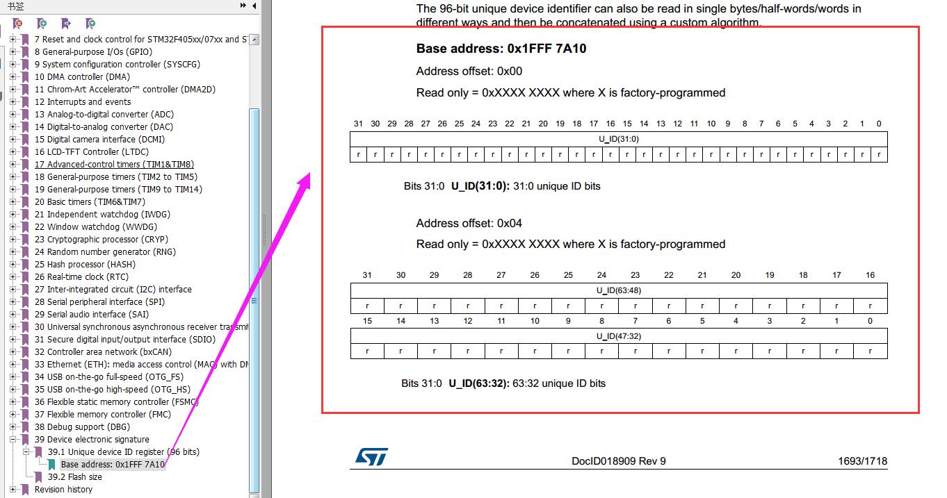

这个代码里的CPU ID检测,其中0x1FFF7A10是哪里的地址?根据注释在参考手册里找到的地址也不是这个啊 QQ截图20180129213233.png
