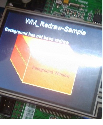

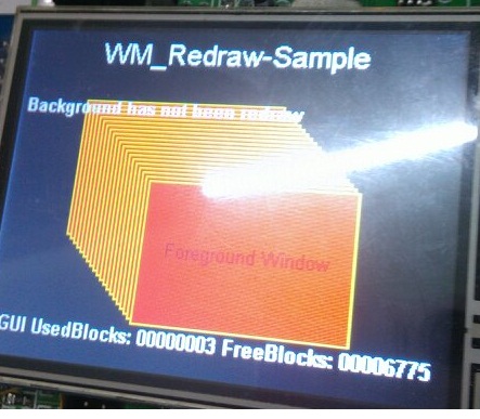

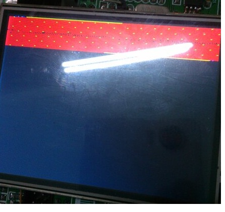

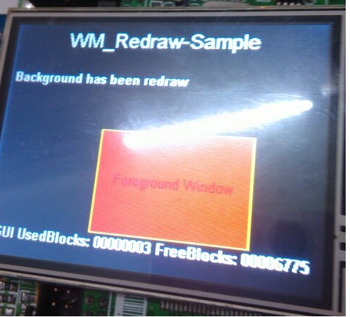

版主,各位坛友大家好,最近学习EMWIN遇到了一个问题,创建窗口移动时使能存储设备时显示不正常,而且把不是窗口的部分给填充了,失能存储设备后,一切演示正常,效果如下所示,请大家帮我解答一下,谢谢!!!!!!!!!!!!!
一、使能存储设备现象:
二、失能存储设备现象
三、问题:
1.我的EMWIN用的内存总大小为960*1024,足以演示这个例程,而且在电脑上仿真也正常,移植到板子上就不正常了?而且使用存储设备的宏#defineGUI_SUPPORT_MEMDEV (1) 也定义了。移动时边框也异常了,不整齐。
2.创建的窗口使用内储设备来重绘,背影回调刷新是0,50,320,240这个区域,但为什么在失效WM_Invalidate(WM_HBKWIN);这个之后,上面的标题也给乱填充了呢?

发表于 2018-1-29 12:01:54 | 显示全部楼层
你的是不是F1/F4 + 外部SRAM搞的,如果是的话,你的SRAM不给力,布线上应该存在些问题。改用内部SRAM测试下,应该就不存在这种问题了。

各位坛友,解决了,折腾了2天啊,原来我在初始化之前设了一个标志,就出错了如下
void MAIN_task(void *pdata)//代码中创建的一个任务
        static u8 anti=0;
        RCC_AHB1PeriphClockCmd(RCC_AHB1Periph_CRC, ENABLE);
       WM_SetCreateFlags(WM_CF_MEMDEV);//我在这之前设定了一个窗口标志,把这句屏蔽掉好OK了,实在让我很无语,看来EMWIN移植的全局思路还有待理清
