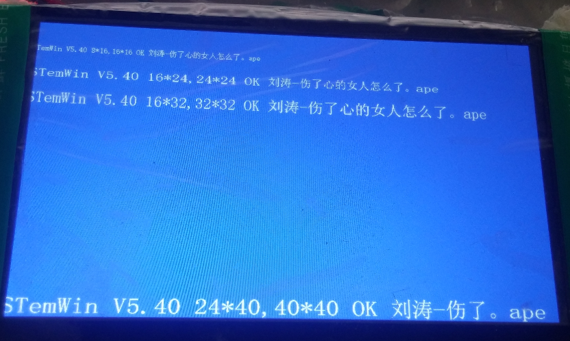

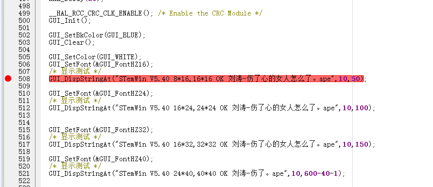

移植已经基本成功了,目前可以显示基本的 字符、汉字了,但是那个警告看起来感觉不爽啊 !!
不知道有没有其他的什么好方法解决啊 ?
另外貌似显示的 x 方向坐标有偏差,不知道什么原因造成的啊 ???
历程是参考  V6-915_STemWin提高篇实验_万年历(FreeRTOS)  这个修改的
x 方向设置为10,怎么显示还是不全,正常应该是向右偏移10个像素才对啊 ??
如果不使用 emwin 的话,坐标位置是完全正确的

 楼主| 发表于 2018-3-4 17:49:32 | 显示全部楼层
貌似跟这个 _LTDC_SetLayerPos 函数有关,吧这个函数的内容屏蔽就好了,但是不知道对以后的程序有没有什么影响啊 ?????

// 貌似显示坐标位置 不对跟这个有关 ????????????????//其中 LCD_HBP ,LCD_VBP  这2个参数,如果不使用 emWin 显示时,坐标完全正常,但是使用 emWin 后,显示的坐标就不正常了,请问是怎么回事啊 ???????
  HorizontalStart = xPos + LCD_HBP + 1;
  HorizontalStop  = xPos + LCD_HBP + xSize;
  VerticalStart   = yPos + LCD_VBP + 1;
  VerticalStop    = yPos + LCD_VBP + ySize;
