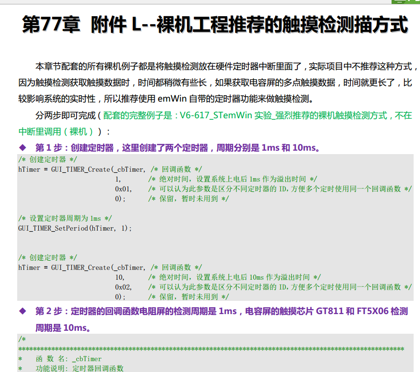

请教下,使用 FreeRTOS + emWin 时,触摸屏如何实现啦 ?
貌似看历程使用使用的 任务来实现的,不知道这种实现方法好不好啊 ???

是这个 安富莱_STM32-V6开发板emWin教程(V2.0).pdf  版本的吗 ??
里面貌似有一个关于触摸屏的移植方法,但是使用的是裸机的方式,
不知道使用 FreeRTOS + emWin 是否也可以使用这个方法啊 ????

emwin以裸机形式在RTOS使用最为安全省事吧,那个手册里就有触屏驱动的详细描述。
