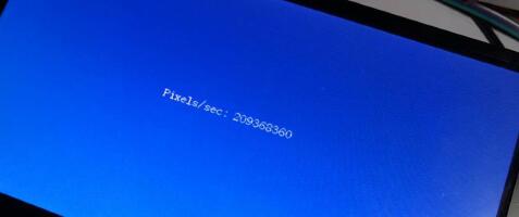

底层还得优化,当前你发的这个是2.09亿。纯打点更慢,只能跑几百万。
emWin跑色块是通过底层的颜色填充函数实现的,也就是如果有2D引擎,需要用户通过2D引擎加速。没有就是纯打点了。
