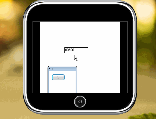

我想实现的功能是点击EDIT后能弹出一个对话框,再次点击时关闭对话框,我的程序如下:

但现象是我一点击EDIT他能弹出对话框,但弹出之后马上就死机了,有没有人知道为什么?谢谢了!
发表于 2015-4-18 22:59:24 | 显示全部楼层
怎么还是犯这个错误,创建的对话框句柄是局部变量:    WM_HWIN hWin2;
 楼主| 发表于 2015-4-19 12:18:42 | 显示全部楼层
eric2013:怎么还是犯这个错误,创建的对话框句柄是局部变量:    WM_HWIN hWin2; (2015-04-18 22:59)
不好意思版主,有点懵了,不过我改成static WM_HWIN hWin2;他还是不行的,还是会卡死的
发表于 2015-4-20 22:20:57 | 显示全部楼层
看来你真的是使用局部变量使用习惯了,能不能把变量i也设置成全局变量。修改后就没有问题了,完整代码如下,在模拟器上面可以正常运行:

  139.       // USER END
  140.       }
  141.       break;
  142.     // USER START (Optionally insert additional code for further Ids)
  143.     // USER END
  144.     }
  145.     break;
  146.   // USER START (Optionally insert additional message handling)
  147.   // USER END
  148.   default:
  149.     WM_DefaultProc(pMsg);
  150.     break;
  151.   }
  152. }
  153. /*********************************************************************
  154. *
  155. *       Public code
  156. *
  157. **********************************************************************
  158. */
  159. /*********************************************************************
  160. *
  161. *       CreateWindow
  162. */
  163. WM_HWIN CreateWindow(void);
  164. WM_HWIN CreateWindow(void) {
  165.   WM_HWIN hWin;
  166.   hWin = GUI_CreateDialogBox(_aDialogCreate, GUI_COUNTOF(_aDialogCreate), _cbDialog, WM_HBKWIN, 0, 0);
  167.   return hWin;
  168. }
  169. // USER START (Optionally insert additional public code)
  170. // USER END
  171. void MainTask(void)
  172. {
  173.   GUI_Init();
  174. CreateWindow();
  175.     while(1)
  176. {
  177.   GUI_Delay(20);
  178. }
  179. }
  180. /*************************** End of file ****************************/
104
137
137
发表于 2017-7-19 11:34:37 | 显示全部楼层
eric2013:看来你真的是使用局部变量使用习惯了,能不能把变量i也设置成全局变量。修改后就没有问题了,完整代码如下,在模拟器上面可以正常运行:
*        .. (2015-04-20 22:20)
