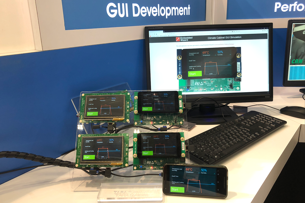

8. Embedded Wizard在嵌入式大会结束后做的总结汇报,将各种炫酷效果做了一个整理
其中这个VNC做的极其漂亮,实现了手机,电脑和四个开发板的同时联动,操作任何一个,其它的几个都跟着调整。
其它的炫酷照片:
