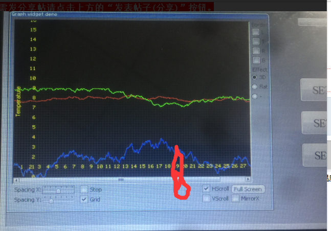

发表于 2018-3-26 09:51:59 | 显示全部楼层 |阅读模式
我先显示温度曲线,Y轴是温度值,0~37.8度,X轴显示时间0~24,比如我想让这个刻度就从最左边显示到我画红线的这里,另外原点的位置我该怎么设置啊,这俩原点明显不重合啊

发表于 2018-3-26 10:37:57 | 显示全部楼层
1. 从左向右看此贴:http://www.armbbs.cn/forum.php?mod=viewthread&tid=22517
2.  限制到红点位置的话,对函数GRAPH_DATA_YT_Create的第2个参数设置其大小,测试下是否满足。
3.  函数GRAPH_SCALE_SetOff()可以设置偏移

 楼主| 发表于 2018-3-26 10:46:29 | 显示全部楼层
2.  限制到红点位置 ...
谢谢你啊,第二个只能实现数据显示一半,但是刻度还是一直到最后,你看还有什么方法能实现刻度显示一半吗?

发表于 2018-3-26 10:49:27 | 显示全部楼层
Zoe. 发表于 2018-3-26 10:46
谢谢你啊,第二个只能实现数据显示一半,但是刻度还是一直到最后,你看还有什么方法能实现刻度显示一半吗 ...
刻度也你指定的位置,不支持。你可以自己用文本控件放在那个位置,Graph就不要创建水平刻度了。

 楼主| 发表于 2018-3-26 10:56:52 | 显示全部楼层
哦 你的意思是我自己画线,写上刻度是吧,

发表于 2018-3-26 11:02:16 | 显示全部楼层
是的。

 楼主| 发表于 2018-3-26 13:30:45 | 显示全部楼层
哎 不对啊,怎么在Graph小工具里面  显示不了GUI_drawline()画的线啊

发表于 2018-3-26 14:37:35 | 显示全部楼层
线不用你画,你仅需要调用TEXT文本控件,显示刻度即可,这样你可以随意设置位置。

 楼主| 发表于 2018-3-27 14:21:15 | 显示全部楼层
这个在你的帮助下 已经实现啦,另外我怎么指定这个曲线的x轴的起始位置呢,现在一开始就是从最左边开始,我想让他在x方向的指定位置开始,该用哪个函数?

发表于 2018-3-28 00:41:35 | 显示全部楼层
Zoe. 发表于 2018-3-27 14:21
这个在你的帮助下 已经实现啦,另外我怎么指定这个曲线的x轴的起始位置呢,现在一开始就是从最左边开始, ...
这个好像做不到。
