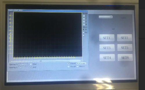

我的程序是在咱ATM机的程序上修改的。用了三个界面。
其中:第1个窗口中(也就第1个界面上)上我放了3个小的对话框,用来显示接收到的数据。
          第2个窗口中(也就第2个界面上),我放了一个对话框,里面有graph曲线工具,用来显示获得数据的曲线。
          第3个窗口中   就是ATM是输入的键盘界面,按取消的话返回第一个界面;
就这样三个界面在不断切换的时候,次数一多就卡了。请问这是为什么啊?
(我看到论坛里有说需要把graph工具单独删除,是这个原因吗?数据手册里我没找到删除graph的函数啊。)
下面是三个界面的样子

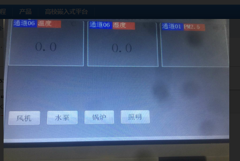

这是我第一界面创建的三个小对话框
这是我第一界面创建的三个小对话框
触摸按钮之后,删除这三个对话框,再删除窗口,在创建第二个窗口

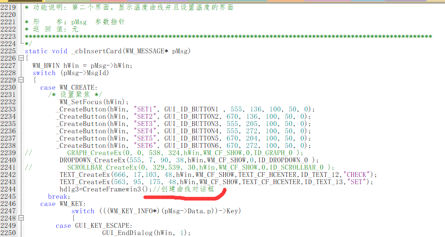

这是在第二窗口创建的对话框,里面有graph曲线工具。

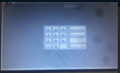

这是触摸按钮之后删除这个曲线所在的的对话框,在删除窗口,创建第三个窗口。第三个窗口我就不上图了。
第一界面
第一界面

第三界面
第三界面

Graph控件一定要单独删除,使用函数WM_DeleteWindow()

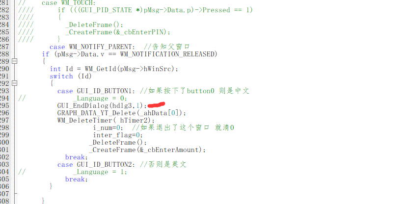

 楼主| 发表于 2018-3-28 17:58:10 | 显示全部楼层
                        if (pMsg->Data.v == WM_NOTIFICATION_RELEASED)
                                int Id = WM_GetId(pMsg->hWinSrc);
                                switch (Id)
                                        case GUI_ID_BUTTON1: //如果按下了,则删除当前对话框和窗口
//                                                _Language = 0;
                                             hItem1 = WM_GetDialogItem(hdlg3, GUI_ID_GRAPH0);//graph小工具的的句柄
                                             WM_DeleteWindow(hItem1);   //删除graph小工具
                                             GUI_EndDialog(hdlg3,1);
                                              WM_DeleteTimer(        hTimer2);
                                                                i_num=0;  //如果退出了这个窗口 就清0
                                              inter_flag=0;
                                                                _DeleteFrame();
                                                                _CreateFrame(&_cbEnterAmount);
                                              GUI_Delay(100);
                                                break;
为啥还是内存不断减少呢,切换一段时间还是会变慢
115765
发表于 2018-3-29 00:27:57 | 显示全部楼层
你这的代码有误,单独删除一次Graph控件就可以了。
然后调用GUI_EndDialog(hdlg3,1)函数会把对话框上面的所有控件都删除调用,含你创建的定时器。
然后这个回调函数里面不可以调用GUI_Delay,会造成函数不断嵌套。

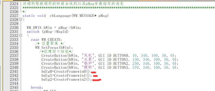

我现在不调用我有graph的界面了,用第一个界面的button直接调用ATM的第11个界面,这两个界面不断切换,然后内存还是不断减少啊。这是为啥啊,你看看这第一个界面的回调函数写的:
*        函 数 名: _cbLanguage
*        功能说明: 第一个界面,用于中文和英语的选择
*        形    参:pMsg  参数指针
*        返 回 值: 无
回调例程被调用的时候会收到以其pMsg参数指定的消息
static void _cbLanguage(WM_MESSAGE* pMsg)
        WM_HWIN hWin = pMsg->hWin;
        switch (pMsg->MsgId)
                case WM_CREATE:
                        /* 设置聚焦 */
                        WM_SetFocus(hWin);
        /*创建四个按钮*/
        _CreateButton(hWin, "风机", GUI_ID_BUTTON0, 10, 340, 100, 50, 0);
                    _CreateButton(hWin, "水泵", GUI_ID_BUTTON1, 130, 340, 100, 50, 0);
                    _CreateButton(hWin, "锅炉", GUI_ID_BUTTON2, 250, 340, 100, 50, 0);
                    _CreateButton(hWin, "照明", GUI_ID_BUTTON3, 370, 340, 100, 50, 0);
                                 hdlg0=CreateFramewin0();  //在窗口上新建的对话框0
                                 hdlg1=CreateFramewin1();  //在窗口上新建的对话框1
                                 hdlg2=CreateFramewin2();  //在窗口上新建的对话框2
              break;

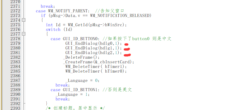

                case WM_NOTIFY_PARENT:  //告知父窗口
                                switch (Id)
                                        case GUI_ID_BUTTON0: //如果按下了button0 则关闭三个对话框,再删除窗口
                                                                GUI_EndDialog(hdlg0,1); //删除对话框0
                                                                GUI_EndDialog(hdlg1,1);//删除对话框1
                                                                GUI_EndDialog(hdlg2,1);        //删除对话框2
                                                              _DeleteFrame();
                                 mem_num=GUI_ALLOC_GetNumFreeBytes(); //获取剩余内存
                     printf("neicun2=%u\r\n",mem_num);  //打印此时内存数 neicun2
                                       _CreateFrame(&_cbThanks);  //第一个界面按下按钮后,直接创建第11个界面,然后第1个界面和第11个界面不断切换
                                        mem_num=GUI_ALLOC_GetNumFreeBytes();//获取剩余内存
                      printf("neicun3=%u\r\n",mem_num);//打印此时内存数 neicun3
                                            _Language = 0;

neicun2=87960
neicun3=87904
neicun2=86680
neicun3=86624
neicun2=85392
neicun3=85336
neicun2=84096
neicun3=84040
neicun2=82808
neicun3=82752
neicun2=81500
neicun3=81444
neicun2=80220
neicun3=80164
neicun2=78684
neicun3=78628
这是串口输出的结果
