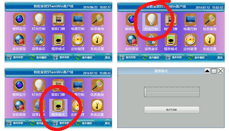

这个只能家具界面,是怎么实现各个小控件被选中,而且还能移动的?

这个是ICONVIEW控件,自带各种现实效果。另外你说的移动,它不支持。
需要炫酷的效果,研究这个:

呃呃,好吧,这是ICONVIEW自带的啊,我想实现一个区域被选中,按上下按键可以移动到下一个选中区域应该用什么?这个有点像老式诺基亚手机的操作

呃呃,好吧,这是ICONVIEW自带的啊,我想实现一个区域被选中,按上下按键可以移动到下一个选中区域应该用 ...
这个例子本身就支持外部实体按键操作控件,看此视频演示:http://www.armbbs.cn/forum.php?m ... 7%C4%DC%BC%D2%BE%D3
