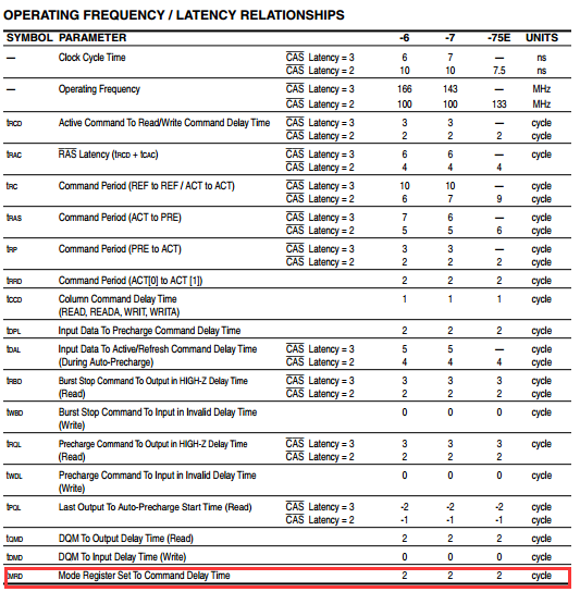

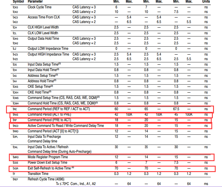

用STM32F429驱动SDRAM芯片(IS42S32400J-6),该芯片是16M,引脚与MT48LC4M32B2兼容;在“V6-104_外部SDRAM访问例程”基础上进行移植,电路原理图与V6开发板移植,连接到的是BANK1上。1.FMC频率为90MHz,所以1个SDCLK的时钟周期是11.11ns。
2.7个SDRAM关键参数分别为
1)  TMRD:2个时钟周期;
2)  TXSR:70ns,用的是6等级,最高工作频率为166MHz。所以这个值设为7.
3)  TRAS:42ns,最高为100kns,所以这个值设为4.
4)  TRC: 60ns,所以这个值设为7.(一个是为了适应-75E速度等级,另一个是只要比60ns大就行,那设置为7应该没有问题)
5)  TWR: 文档中没找到,所以这个值设为2(保持不变)
6)TRP:18ns,所以这个值设为2
7)  TRCD:18ns,所以这个值设为2
其余就没有改变,但是这样子在测试扫描SDRAM所有单元时,发现有部分正确,有部分错误。
测试写入和读出时是正确的。
测试例子用的也是“V6-104_外部SDRAM访问例程”里的例子。
