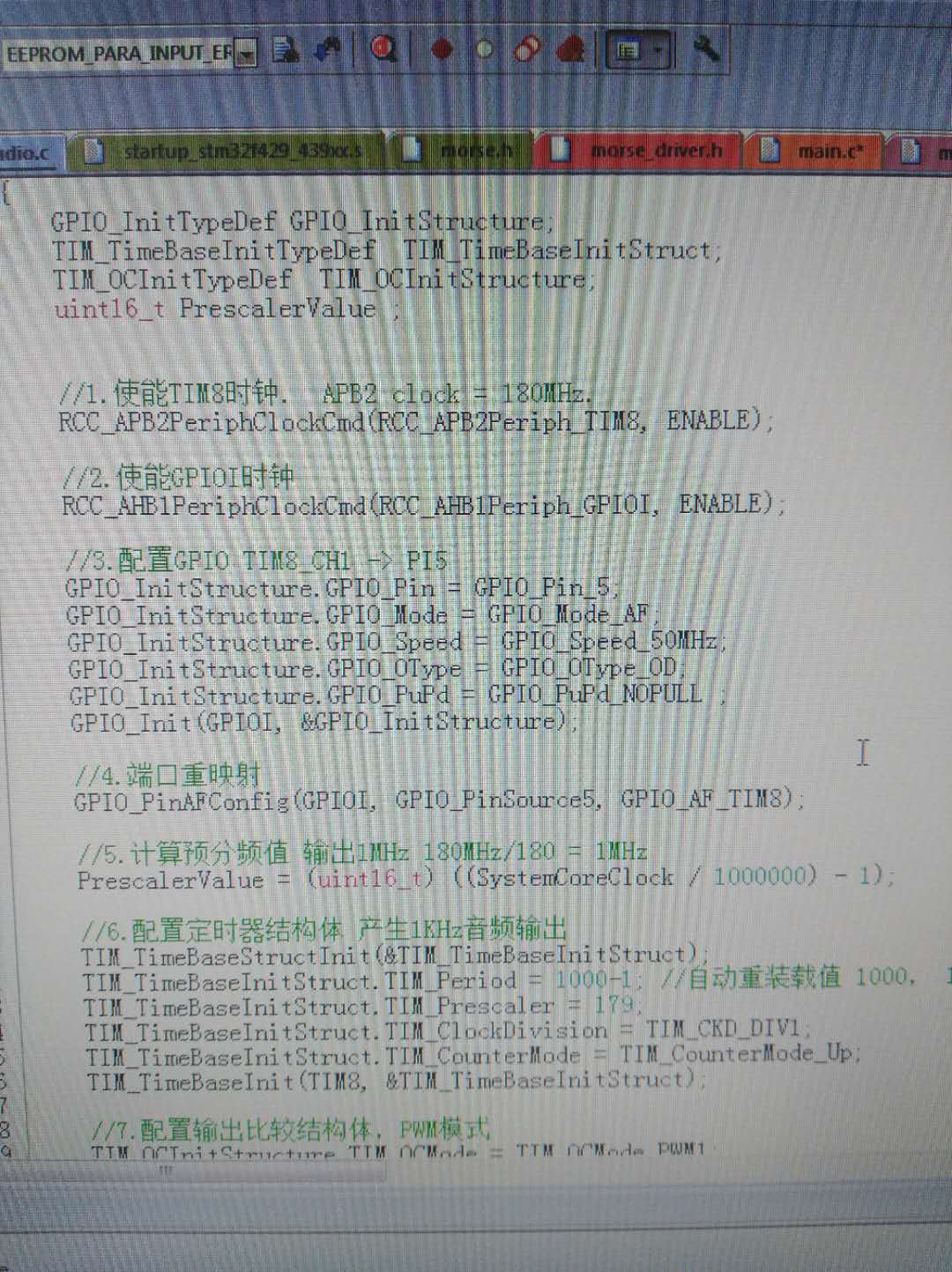

TIM8初始化代码片段

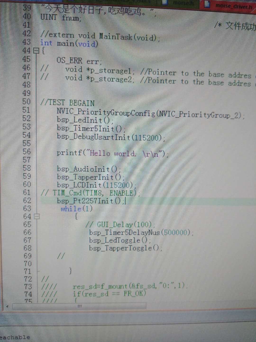

Main函数代码片段:
问题:(STM32F429IIT6)
情况一(无ucos):
TIM8初始化代码,
执行:PrescalerValue = (uint26_t)((SystemCoreClock/1000000)-1);
在main函数中调用后,TIM8_CH1 PA5用示波器可以观察到1KHz PWM输出。
PA5有输出。
情况二(无ucos):
注释掉此行代码(其他地方不做任何改动)。
//PrescalerValue = (uint26_t)((SystemCoreClock/1000000)-1);
PA5无输出。
情况三:(有ucos III):
创建任务后,在APPTask()函数中调用TIM8初始化函数,情况恰好相反,
执行PrescalerValue = (uint26_t)((SystemCoreClock/1000000)-1);
PA5无输出,
注释掉此行语句://PrescalerValue = (uint26_t)((SystemCoreClock/1000000)-1);
PA5有输出。
奇葩问题,帮忙分析一下。

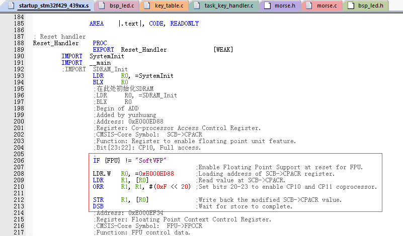

与F4的浮点数操作有关系吗?当时调试ucos时,在版主指导下,在启动文件中增加了如下代码:

发表于 2018-4-22 12:56:45 | 显示全部楼层
还有这种奇怪的问题,使用我们的bsp_tim_pwm.c文件试试。
任意下载一个我们的V6 emWin例子,里面都有这个驱动
使用比较简单,看此贴即可,仅需调用一个API函数:
http://www.armbbs.cn/forum.php?m ... amp;highlight=TIM14
