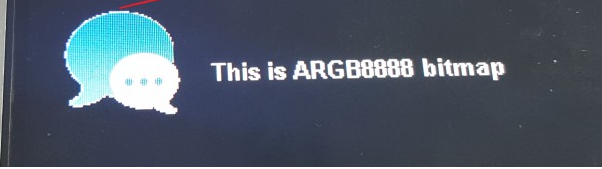

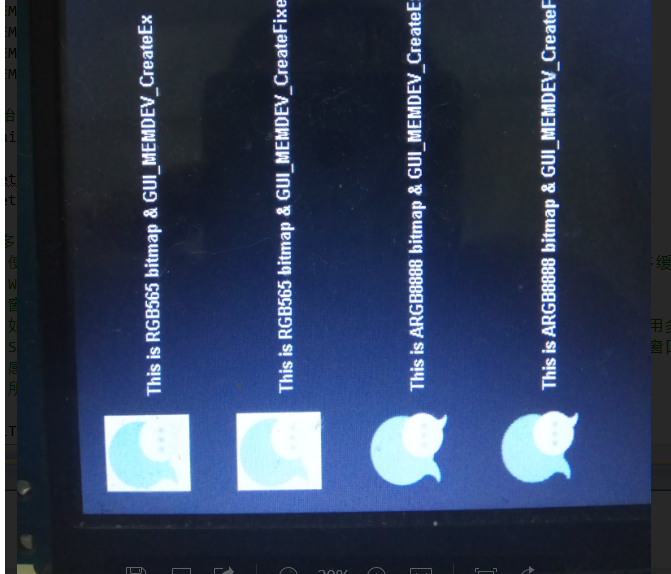

但是旋转后会导致之前显示正常的位图,即调用函数GUI_DrawBitmap显示不正常。此时解决办法比较简单,使用存储设备绘制的位图不会有这种问题了
即采用新版emWin教程的这个章节:论坛链接
关于此问题的现象可以看坛友发的帖子:
http://www.armbbs.cn/forum.ph ... 6683&extra=page%3D1
不正常效果:
使用存储设备后正常:
