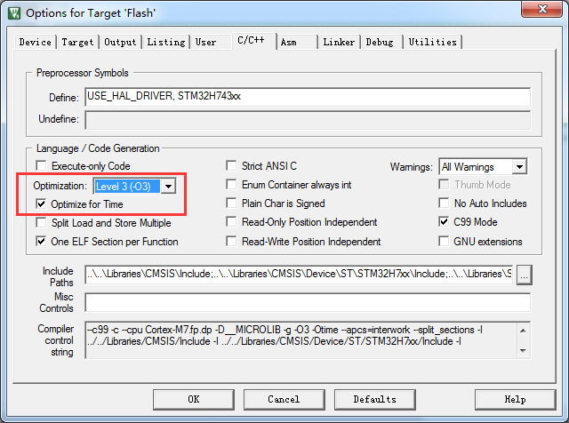

可以在不同优化等级下工作可以有效检测Demo存在的一些比较隐藏的问题。
当前在各种优化等和时间优化的开启都已经没有问题。
后期的测试将主要采用最高等级的3,并开启相当给力的时间优化。

版主大大能不能分享一下各个优化等级下,会出现什么问题以及解决的办法?

使用阻塞延时类似函数
  1. void delay(void)
  2. {
  3.   volatile int x = 3000;
  4.   //int x = 3000; /* 错误, 会被优化 */
  5.   while(x--);
  6. }
变量需要加volatile,否则会被优化掉

MDK的help文档里面有一些介绍

我用官方程序改的测试,开最高等级优化没问题,开时间优化工作不正常,不知道怎么查问题。

是不是用FatFS了,FatFS不能开时间优化。

外挂了个高速ADC芯片,开时间优化ADC的驱动有问题了。

那得花点时间排查下驱动了,如果是HAL库本身的问题,就稍麻烦些了。
