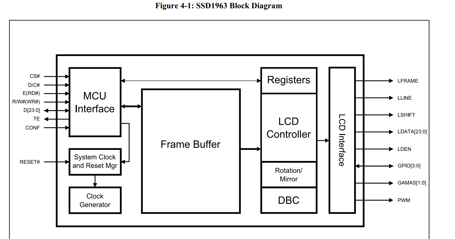

各位坛友,RT052能不能接LCD控制芯片SSD1963?能接的话是接LCD接口,还是SEMC接口?

如果接LCD接口,要接LCD_HSYNCLCD_VSYNC 到SSD1963的对应的管脚的LFRAME、LLINE吗
发表于 2018-5-28 00:12:22 | 显示全部楼层
semc,只要是并行总线接口就可以接。
