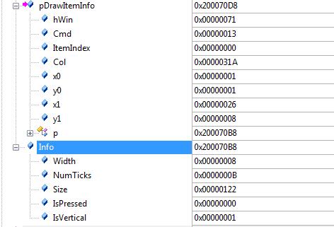

如何改变Slider控件   滑块的大小

大神 请问   具体  怎么设置呢  控件竖着的
{ SLIDER_CreateIndirect,     NULL,               GUI_ID_SLIDER0,          255,40, 40,300, X1,X2,1}
修改X1  X2也不行呢
我跟了一下皮肤重绘函数 数据   宽度是8
截图
截图

SLIDER_SetWidth   解决
