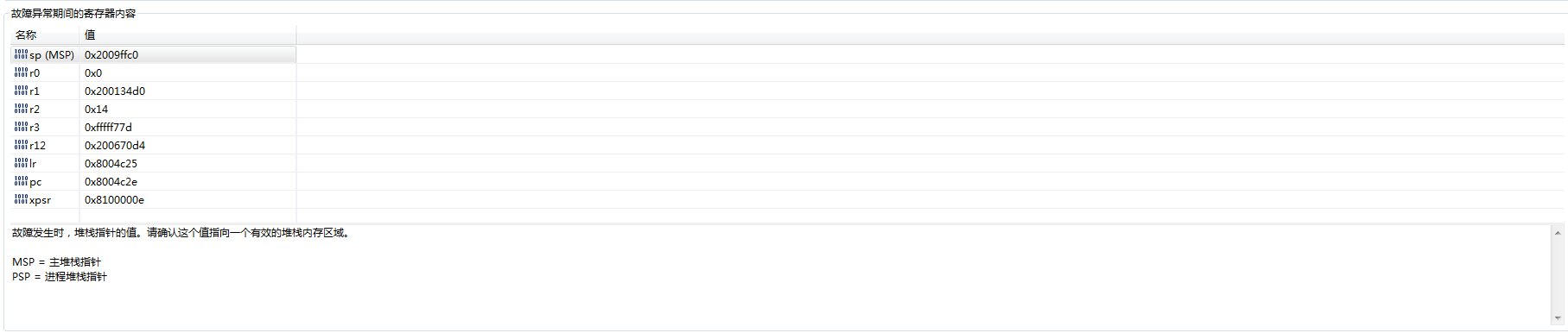

使用STemWIN4.0,使用WM_SetCreateFlags时一切正常,使用WM_MULTIBUF_Enable(1);一旦开始执行窗口管理器,创建窗口或者创建窗口对象出现HardFault;
emWIN运行内存分配300Kb;240*320的屏使用RGB565接口。是内存不够吗?还是驱动三缓冲有问题。

 楼主| 发表于 2018-6-21 18:26:56 | 显示全部楼层
eric2013 发表于 2018-6-21 18:04
看下三缓冲所需要的显存空间是不是分配够了。分配不够会出异常的,每个缓冲需要一个320*240*2字节,总大小 ...
故障报告图片这些信息
