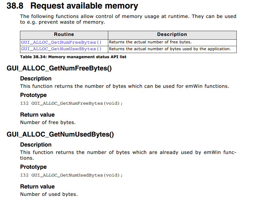

硬汉哥,我看他们都这么叫你的,我现在成功了,参考了下你别的帖子https://tieba.baidu.com/p/4978960605?red_tag=1042968003,现在还有个问题,就是他申请的内存,如果我用的按键多,他的内存是不是越来越多,担心用久了就溢出死机了
115804
发表于 2018-6-22 16:08:39 | 显示全部楼层
kbq1950361006 发表于 2018-6-22 14:49
硬汉哥,我看他们都这么叫你的,我现在成功了,参考了下你别的帖子https://tieba.baidu.com/p/49789606 ...
没事的,有一个动态内存剩余返回函数,测试阶段检测下就行。
