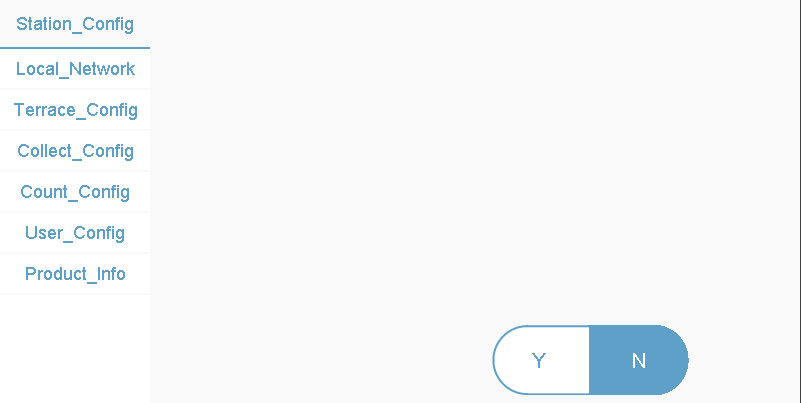

第一次创建有显示
第一次创建有显示
第一次显示有创建

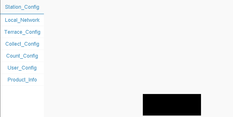

第二次就变黑
第二次就变黑
切换后再创建就不显示了。
顺便问问,在多级页面第一次创建是黑色的。。不知道啥情况。。还有显示的图案不完整,有点残缺,这个又是啥

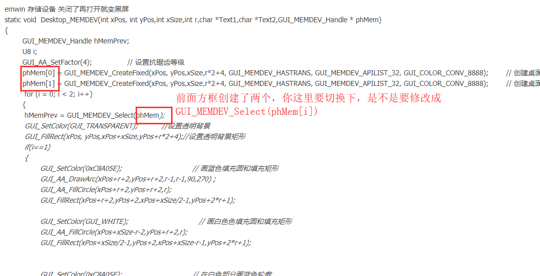

发表于 2018-7-6 16:04:05 | 显示全部楼层
函数GUI_MEMDEV_Select(phMem);没有切换phMem[0]和phMem[1]

发表于 2018-7-6 16:21:41 | 显示全部楼层
cz123123 发表于 2018-7-6 16:17
程序里写了是hMemPrev = GUI_MEMDEV_Select(phMem【i】);有切换哦,不然也不会能用   论坛显示不了这个符 ...
参数不对,你要是
GUI_MEMDEV_Select(phMem[0]);
GUI_MEMDEV_Select(phMem[1]);
